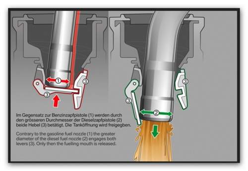

Themenstarteram 21. September 2024 um 5:42
Wie es oben schon erwähnt wurde bedient die Tankpistole dieses Ventil.
Weißt Du, wie das funktioniert?
Wird da etwas mechanisch durch die Pistole im Tankstutzen betätigt?
Wenn Ja, an welcher Stelle?
Wie äussert sich das denn?
Im Bild unten ist z.B. so eine Mechanik gezeigt.
Tanken

Bist Du sicher, dass der A3, Diesel, Bj. 2007, BMN auch noch so eine Mechanik hat?
Ich meine, ich hätte in einem anderen Thread gelesen, dass da etwas geändert wurde. Leider wurde nicht weiter darauf eingegangen, wie es jetzt funktioniert. Aktuell habe ich keinen Zugriff auf das Auto, aber wir schauen dann nochmal.
Nein ,bin ich nicht.
Aber wenn sich was geändert hat kann es eigentlich nur der Fehlbetankungsschutz sein.Der Schnorchel passt in den Tankstutzen, ist er zu dünn kann er den Schutz nicht überwinden.
Ich glaube aber nicht daran,weil er sich ja teilweise befüllen lies.
