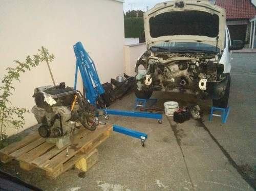

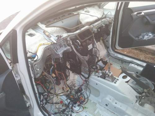

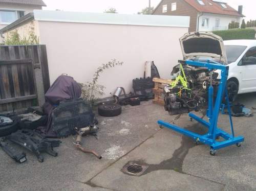

Wechseln muss man den Kabelbaum nicht. Es reicht Die Stromlaufpläne zu vergleichen und den Kabelbaum entsprechend anzupassen.
Bei neinem letzten Motorumbau habe ich das ja auch so gemacht, siehe Bilder...
(Caddy 2004, Saugdiesel (BDJ, 69PS) -> CBBB 170PS Commonrail Golf 6)
Leider ist der Caddy vor 3 Monaten auf dem Feld gelandet und der Motor sucht eine neue Behausung.
Was mich etwas beunruihgt sind die Platzverhältnisse im Polo. Im Caddy war zwischen Motor und Spritzwand genügend Platz für einen GTB2260VK Turbolader, beim Polo bin ich mir da nicht sicher, vlt hat ja jemand mal Bilder davon.
