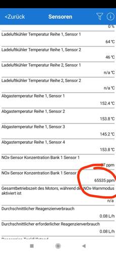

nach Tausch des NOX-Sensors nach dem SCR-Kat durch habe ich folgenden Fehler:
9567 - Geber 2 für NOx Bank 1
P229F 00 [039] - unplausibles Signal
unbestätigt - geprüft seit letzter Löschung
Umgebungsbedingungen:
Fehlerstatus: 00000001
Fehlerpriorität: 2
Fehlerhäufigkeit: 1
Kilometerstand: 54526 km
Datum: 2024.02.07
Zeit: 16:18:15
Motordrehzahl: 1573.00 /min
Normierter Lastwert: 12.9 %
Fahrzeuggeschwindigkeit: 44 km/h
Kühlmitteltemperatur: 89 °C
Ansauglufttemperatur: 61 °C
Umgebungsluftdruck: 930 mbar
Spannung Klemme 30: 13.520 V
Verlernzähler nach OBD: 40
Luftmassenmesser 1 Bank 1 Luftmasse: Rohwert: 232.0 mg/stroke
Mittlere Einspritzmenge: 2.49 mg/stroke
Abgasrückführungsventil 1 Bank 1: Lagerückm. - Sollwert: 24.04 %
NOx Sensor vor SCR-Kat: NOx Emission: 45 ppm
NOx Sensor nach SCR-Kat: NOx Emission: 282 ppm
NOx Sensor vor SCR-Kat: Luftmasse zur Freigabe des Offsettests: 0.0 g
Berechnete NOx-Konzentration hinter Turbolader: 16 ppm
Für mich völlig unverständlich ist der viel höhere ppm-Wert hinter dem SCR-Kat. Der Motorsteuerung offensichtlich auch.
Gibt es hier jemand der mir sagen könnte was vernünftige, erwartbare Werte für die beiden Sensoren wären? Taugt der neu eingebaute Sensor nichts oder hat der vor dem Kat vielleicht ein Problem?
Bin für jede Hilfe dankbar. am besten mit fundierter Grundlage, aber auch gerne mit einem schnellen VCSD-Scan zu den Sensoren
Loc. IDE09018 - NOx Sensor vor SCR-Kat: NOx
und
Loc. IDE09017 - NOx Sensor nach SCR-Kat: NOx
Vielen Dank und Gruß
Uli

Dass der alte Sensor defekt war hat der ADAC festgestellt. Ich hab's dann mit VCDS nochmal ausgelesen mit dem Resultat:
28992 - NOX Sensor 2 - U029E 00 [039] - keine Kommunikation
Das ausgebaute Orginalteil hat 04L907805BE. Das nachgekaufte Teil hat 04l907805L, laut Liste vom Verkäufer angeblich kompatibel und wurde von der VW Fachwerkstatt eingebaut. Angeblich wurde dort auch eine Diagnose gemacht und geprüft, ob das Teil passt.

So, das Problem scheint gelöst. Ein gebrauchter Sensor läuft ohne Probleme seit 200km.
Es scheint nun so zu sein, dass der AMRXUTS Sensor von Amazon schlicht nicht funktioniert. Mittlerweile gibt es dort auch von einem anderen Käufer eine negative Bewertung.
Ich hab das Anpassungsmodul nun auch selbst angesehen (hatte ja der VW-Mechaniker installiert...) und festgestellt, dass es ein Datum 5/2018 hat und Herstellerbezeichnung sowie Seriennummer weggelasert wurden. Trotz wirklich sauber und professionell aussehendem Angebot in Amazon gibt es dann aber nur eine Verkäuferadresse in China und keine Email oder Telefonnummer über die man die '1 Jahr Garantie' einfordern könnte.
