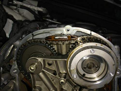

hab seit 2 Tagen ein Problem mit meinem 2.0 TFSI Motorkennbuchstabe CDN 003711.
Das Auto nimmt kein Gas mehr an, hat keine Leistung im unteren Drehzahlbereich und hört sich an als hätte ich einen offenen Luftfilter drauf.
Vor einigen Wochen hatte ich mal kurzzeitig eine blinkende Motorkontrollleuchte.
Der Fehlerspeicher sagte sporadische Zündaussetzer am 1. und 3. Zylinder.
Nachdem ich die Zündkerzen gewechselt hatt (der Wechselintervall war ohnehin fällig), blinkte sich nochmal. Ich wollte rausfinden ob die Zylinder mitwandern und habe die Zündspulen von 1 auf 2 und 3 auf 4 getauscht.
Resultat: keine blinkende Leuchte mehr und auch kein Meldung im Fehlerspeicher.
Jetzt zum aktuellen Problem:
Ich habe das Problem dass der Wagen schlecht anspringt, dann kein Gas annimmt und nach dem Schalten oder beim Wegfahren regelrecht zusammenbricht.
Er hat kaum Leistung, zumindest bis ca 3500 Umdrehungen, bin mir aber nicht sicher ob er dann ganz normal zieht. Außerdem hört er sich irgendwie an als wär ein offener Luftfilter verbaut.

Habt ihr eine Idee wo mein Problem liegen könnte?
Ist es vielleicht eine "Kleinigkeit" die man selbst beheben kann oder muss der Profi ran?
Hab in der Suchfunktion schon Schauergeschichten wie Steuerkette übersprungen usw. gelesen, aber dann sollte er doch nicht mehr laufen oder?

Noch ein Input, ich hab irgendwie das Gefühl dass die Leistung zu dem Zeitpunkt wenn normalerweise die Nockenwelle verschoben wird zumindest annähernd zurück kommt.
Ich hab dann gestern nochmal die VCDS Software rangehängt, da stimmte die Nockenwellenposition Soll und Ist um unteren Drehzahlbereich zusammen.
Ich denke ich muss mir das aber nochmal genauer anschauen was es da alles für Parameter und Messwerte gibt die man vergleichen könnte.
Aber vielleicht hilft das ja schon mal einem von euch weiter.
Ich Tipp eher auf ein Problem beim Ansaugweg. LLK, saugrohrklappe oder leck im Schlauch zum Saugrohr, vielleicht auch etwas am Lader (WG, SUV). Wuerd mal in die Richtung suchen. Insbesondere das Kunststoffgestänge beim 2.0er TFSI für die Saugrohrklappe geht schon mal hops .... sitzt hinten unterm Saugrohr, etwas mühsam da ranzukommen.

Hallo. Habe da so 'ne Vorahnung. Der Fehler kommt mir doch sehr bekannt vor.
"4096 - Bank 1; Nockenwellenpos. (G40) / Kurbelwellenpos.sensor (G28)
P0016 00 [237] - falsche Zuordnung"
Tippe bei dem Fehler eher, dass die Kette um ein Zahn übergesprungen ist.

Wenn der Verdacht auf eine übergesprungene Kette besteht, würde ich das Auto nicht mehr starten, sondern in die Werkstatt schleppen lassen.
Genau. NICHT mehr fahren. Wenn die Kette nur ein Zahn übergesprungen ist, Glück gehabt. Bei zwei oder mehreren sieht es schlecht aus. Kann man eigentlich ohne größeren Aufwand prüfen, messen. Ein, zwei Torx und ne Meßlehre genügt.
Anleitung könnte ich Dir zukommen lassen.
Problem ist zum einen der Kettenspanner der ständig modifiziert wird und zum Anderen ist das Material der Kette grottenschlecht, weshalb sich die Kettenglieder mit der Zeit längen. Wald und Wiesenstahl :-(

Da anscheinend die Steuerzeiten nicht stimmen, wird sich der Verdacht der Kette bestätigen!
Fahrzeug unbedingt abstellen!
also hier nun die Bestätigung.
Vielen Dank an Sandiy für die hervorragende Diagnose.
Kette ist übergesprungen...
