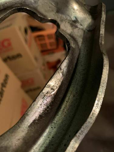

Falls noch einer das defekte Teil wissen möchte:
- Ausrückhebel
Dieser ist an den Anpressstellen um ein paar Millimeter abgenutzt. Leider wurde damals das Teil auch nicht getauscht.
Wenn der Ausrückhebel abgenutzt ist sollte doch die Kupplung eher schlecht trennen, statt zu rutschen?
Fotos?
