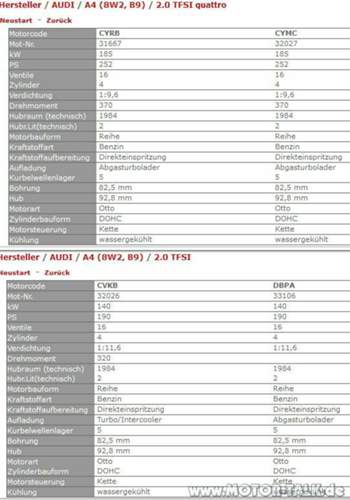

Hallo Freunde,
mein Aktueller ist ein A5SB 2.0TFSI aus 2010 Motor CDNB mit 180PS (mit Softwareänderung auf 250PS/380Nm).
Nun steht entweder ein A4 B9 oder wieder ein A5 mit 2.0TFSI am Programm.
MJ 2016: CVKB 140kW, CYRB 185kW, MJ 2017: DBPA 140kW
Folgende Fragen:
Motor CVKB/DBPA sind ja die Ultra Modelle mit höherer Verdichtung gegenüber den 250PS mit MKB=CYRB.
1 Soweit ich nachgelesen habe, sollte die Effizientsteigerung unter anderem durch ein höheres Drehmoment bei niedrigen Drehzahlen (1400-2000) erreicht werden.
Das würde meinem Anspruch gerecht: Max. Drehmoment bei niedrigen Drehzahlen (würde ich nicht pro Jahr lediglich 12000km fahren wär es wohl ein 3.0 TDI geworden).
Denkt ihr das ich trotz Downsizing wieder meine bisherigen Leistungsdaten erreichen lassen ?
2 Ev. habt ihr einen Link zum Drehmomentenverlauf zum 190PS (CVKB) ?
3 Was sind die wesentl. Unterschiede zwischen den Motoren CVKB - DBPA (MJ2017) ?

Die wesentlichen Unterschiede zwischen den Motoren sind:
- Kolben, Pleuel, Kurbelwelle, Lagerschalen, Saugrohr, Turbolader, Nockenwellen/-verstellung (Einlass AVS statt Auslass AVS bei 190kW), Ventile + diverse Kleinteile
Der 140kW Motor hat bedingt durch den Miller Prozess ein deutlich anderes Brennverfahren als die 190kW Variante.

Bei 1.000 ist fast nix, bei 2.000 (genau ab 1.450 und drüber) dann alles :D
Der 190er hat eine recht ausgeprägte Anfahrschwäche, wie viele Turbobenziner. Wird durch die S-Tronic aber ganz gut kaschiert.

Ich dachte der 190PS sollte dank Ultra früher als der 250PS Drehmoment aufbauen können ?!
Beim 190er liegen 320 Nm 150 Umdrehungen eher an als 370 Nm beim 252er. Wahrscheinlich hat der große dann bei 1450 schon die 320, die der 190er da auch hat.
Solche Fragen beantwortet aber auch mal ein Blick in die technischen Daten ;)
Wie sich das fahrtechnisch anfühlt, ist aber eh nochmal was anderes. Das verrät am besten eine Probefahrt.
