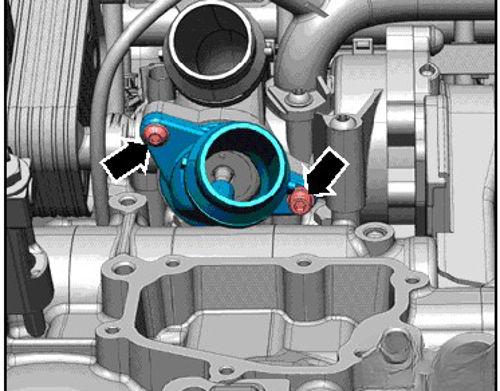

Moin Moin liebe Freunde,
ich bräuchte einmal Hilfe und habe folgendes Problem:
Mein 2.0 tfsi ccza kommt nicht auf seine 90°. Da das Problem bei den 2.0 tfsi öfter vorkommt, hatte ich mir Foren durchgelesen und entdeckt, dass das Thermostt zum Getriebe auch Abhilfe schaffen kann, leider nicht bei mir.
Jetzt wollte ich das Thermostat am Motor wechseln und das richtige Teil zu finden, ist garnicht so einfach.
Es gibt scheinbar zwei Ausführung, ein Plastikgehäuse und eines mit Wasserpumpe intrigiert. Ich habe aber nicht ausfinden machen können, welches passend ist. Auch Chat GPT konnte mir nicht weiterhelfen.
Falls einer das ganze bei seinem CCZA hinter sich hat und mir sagen könnte, welches man zu bestellen hat, wäre das eine riesengroße Erleichterung.
A3 8P 2.0 TFSI 12/2009 CCZA (0588 AIH) (WAUZZZ8P3AA090420)

Die Nummer 15 müsste mit sehr hoher Wahrscheinlichkeit das Thermostat für das Getriebe sein (geht in Richtung DSG Kühler) den hab ich schon gewechselt.
Scheinbar ist bei dem Motor der Thermostat für den Motor mit in der Wasserpumpe eingebaut, sowie ich das anhand der Nr. 65 erkennen kann, da sonst kein Thermostat Gehäuse wie bei den anderen 2.0 tfsi zu sehen ist.
Kann man sich auf der Seite normal einloggen und nutzen oder ist das ganze mit einem Premium Abo versehen?
Das Thermostat sitzt beim CCZA unten an der Wasserpumpe.
Laut Repleitfaden muß man den Grobölabscheider vorher ausbauen um an die Schrauben vom Thermostat zu kommen.
Eine Anleitung könnte ich dir per Email schicken.

Ich wollte das Thema nochmal aufgreifen, mein A3 CCZA Motor wird sehr langsam warm, ich war beim Händler und habe mir das Thermostat besorgt.
Gestern war ich am Auto, um einen neuen Keilriemen und Spanner einzubauen.
Ich habe versucht zu finden wo das Thermostat sitzt,bin aber nicht fündig geworden.
Hat mir jemand einen Tipp wo es sitzt?
Das sitzt sehr versteckt unten am Motorblock und da für muß man einiges für ausbauen.
Ca 2 Std Arbeit.
@Nick-Nickel schrieb am 8. März 2025 um 10:31:19 Uhr:
Ca 2 Std Arbeit.
Unter der ansaugbrücke laufen 2 schleuche untereinander vom Kühlsystem, ist es dort?
Das liegt sehr versteckt um dort dran zu kommen muß man einiges ausbauen.
Ladedruckrohr.
Halter für Pumpe für Kühlmittelnachlauf
Grobölabscheider
Thermostat
