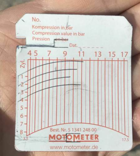

Hier die Ergebnisse, ich rufe am Montag bei Meyer Motoren an, die haben den Motor vor 2 Jahren für 6000€ eingebaut. Ich hoffe dass man mir kulant entgegenkommt, das ding hat jetzt 25t km gelaufen und macht schon solche Probleme :( Bin ab hier komplett planlos...

was sagt ihr zu der Kompression? Zylinder 3 hat nur 9,5 aber auf 1 sind die Verbrennungsaussetzer?!
9,5 ist jetzt nicht soo dolle aber Zylinder 1 hat auf jeden Fall keine mechanischen Probleme.
Den Fehler würde ich also bei Zündung oder Kraftstoff suchen. Meine Vermutung: Einspritzdüse defekt
