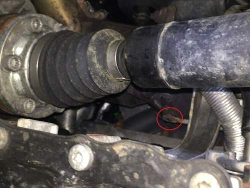

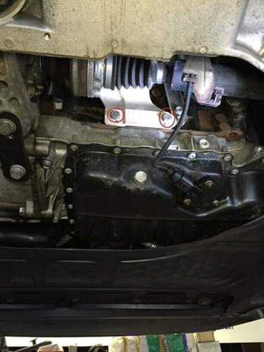

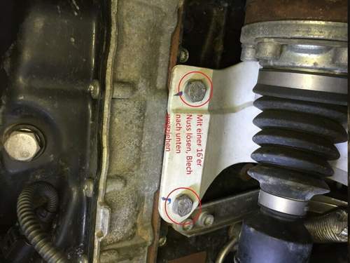

Nun zum einbau, als erstes muss diese weiße Plastikschale abschrauben (16'er Nuss) und nach unten wegziehen. (Bild 1+2)
Danach hat man freie sicht auf das (vibrierende bzw. rasselnde) Gestänge (Bild 3).
Die Klammer (Bild 4, ist aus dem internet hatte vergessen selbst ein Bild von der Klammer zu machen) danach, mit dem Loch in richtung Fahrzeugheck, von oben (Bild 5) einfach auf das Gestänge schieben (habe die Klammer + Gestänge noch ein wenig an den Kontaktpunkten eingefettet).
Auf dem Bild 6 sieht man wie es danach aussehen sollte! (Bild 7, eine darstellung aus dem Internet!)
Leider wurden die Bilder beim hochladen gedreht, aber du/ihr werdet euch schon zurecht finden ;)
Hoffe das hilft, wenn nicht einfach nochmal nachfragen!
Grüße Fabio

Das war innerhalb von 10 min getan! Aber falls du eine Hebebühne o.ä. hast dann fahr den Scirocco da lieber paar Stunden bevor du es machst da drauf und lass ihn abkühlen sonst könnte es unangenehm werden! ;)
Das könnte sie sein ja, könnte jedoch auch jede beliebige Klammer sein! Aber es wurde ja noch nie eine Klammer an einer anderen Stelle erwähnt, deshalb sag ich jetzt auch einfach mal ja.
Oder du gehst zu deinem :) und bestellst die dort, evtl hat er sie sogar schon da und wenn nicht ist sie am nächsten morgen normalerweisse da!
Wenn die Klammer auf dem Gestänge "einrastet" :)dann merkst du das schon, man braucht schon ein bisschen Druck um diese da drauf zu drücken. Die sitzt dann auch bombenfest und wird sich nicht mehr lösen!
