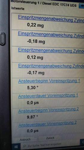

Ich konnte nun mal meine Korrekturwerte der Injektoren auslesen.
-0,15 bis 0,2ml (Grenzwert 2ml lt. Bosch ESItronic)
Die würde ich erst einmal ausschließen.

Was sagt die Einspritzmengenabweichung im MStG? Da gibts 4 Messwerte.

Wo lese ich mit OBDEleven die Abweichungen ab? Im Bosch-Tester gab es das im Assistenten. Hatte da leider nur im Stand ausgelesen (-0,15 bis 0,2 und ein max. Soll-Wert war 2ml angegeben). Komme da grad nicht mehr dran. Ändern die sich bei höherer Drehzahl?

Zylinderabweichung
