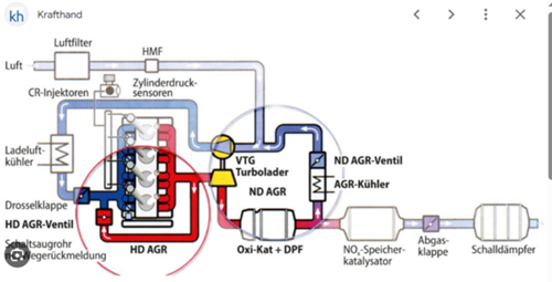

Hallo zsm bin neu hier und brauche dringend Hilfe bezüglich zum DPF bei erscheint seit langem die MKL Leuchte Grund für die Leuchte partikelfilter Bank 1 hab beide Differenzdruck Sensoren ausgetauscht Luftfilter Luftmassen Messer neu nichts hat sich getan nach dem löschen taucht der alle 200-300 km wieder hab durch den Fehler kein leistungsverbrauch oder sonst was das Auto fährt sich top regeneriert auch aber nur der Fehler taucht immer wieder auf hat jemand Erfahrung damit

Muss der AGR Kühler neu..... der ist verstopft
Könnte es sein das es durch das ADblue so verstopft ist weil auf dem Bild Kalk ist
Jap, laut Tpi von Audi ist aber nur der AGR Kühler zu wechseln
Ok super danke dir
