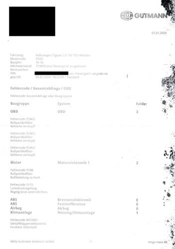

Hallo liebe Forumsgemeinde,
wir haben seit gut einem Jahr einen gebrauchten Tiguan aus 2013 mit dem beliebten 2.0 TDI und aktuell 175Tkm Laufleistung. Dieser ist im aktuellen Jahr mit AGR-Fehler liegen geblieben. Da war die Masseleitung abgebrochen und das Ventil auch defekt. Beides ist jetzt getauscht. Dann habe ich nach dauerhaftem Ölverlust die Kurbelwellendichtung mit Riemen und WaPu tauschen lassen. Das ist jetzt dicht.
Nun sind wir rund 800km gefahren. Nach gut 100 km Autobahn kam die Meldung, daß regeneriert werden muss. Habe ich auch brav versucht. Kurz drauf hat die Vorglühlampe angefangen zu blinken und der Motor ging in den Notlauf. Zum Schluß war auch noch die MIL an. Wir sind dann im Großraum München zu einer freien Werkstatt gefahren. Die haben Fehler gelöscht (DPF-Regeneration, Ladedruckregelung) und eine DPF-Regeneration im Stand durchgeführt. Danach war für 150km Ruhe und es ging wieder mit der DPF-Regenerationsaufforderung los. Brav für eine halbe Stunde mit 3000/3500Upm über die Autobahn gezuckelt... Danach Klemmenwechsel gemacht und weitergefahren. Beim niedertourigen Beschleunigen bergauf ging der Motor in den Notlauf und die Vorglühlampe blinkte wieder.. Nach einem Klemmenwechsel war das Problem wieder behoben.. Als wir fast am Ziel angekommen waren, meldete sich die Ölstandsüberwachung, daß der Motorölstand zu niedrig sei. Habe heute gemessen und gut 1,5l Öl nachgefüllt.
Was mir schon länger aufgefallen ist, nach einem Ampelstart kann ich mich in einer blauen Abgaswolke verstecken :-O
Hättet ihr einen Tip, außer Auto tauschen? ;-)

Hallo. Habe ein ganz ähnliches Problem und suche momentan noch den Fehler. Sind irgendwelche Fehler im Fehlerspeicher?
Da fällt mir spontan die Kurbelgehäuseentlüftung ein. Habt Ihr die mal gecheckt? Turbolader käme bei 175tkm auch infrage. Einfach mal den Ladeluftschlauch abziehen und schauen, ob der viel Lagerspiel hat. Wenn ja, dann drückt es da ordentlich Öl in die Ladeluft, der Schlauch müsste dann innen auch verölt sein und das würde auch die blauen Wolken beim Beschleunigen erklären. Kolbenringe könnten es auch sein, kommt aber seltener vor als KGE und Turbo.
Hoffe das hilft bei der Fehlersuche.
Nachtrag: DPF kann auch durch viel unverbranntes Öl dicht gehen. Erstmal den Ölverbrauch in den Griff kriegen und dann ran an den DPF. Wie hoch ist der Aschgehalt aktuell?

Nun sind wir rund 800km gefahren. Nach gut 100 km Autobahn kam die Meldung, daß regeneriert werden muss. Habe ich auch brav versucht. Danach war für 150km Ruhe und es ging wieder mit der DPF-Regenerationsaufforderung los. Brav für eine halbe Stunde mit 3000/3500Upm über die Autobahn gezuckelt...
der DPF regeneriert am besten um die 2200 Touren, nur so als Info.
Ob deine 3000 - 3500 Touren da brav waren, na ja :)

Ja, die DPF Regeneration und einer mit der Regelabweichung der Ladedruckregelung. Fehlercodes habe ich leider keine.

Komme grade aus meiner Schrauberhöhle. Habe die Ansaugbrücke getauscht da sie an der Welle undicht war. Die Drallklappen waren total lose und versifft. Das AGR Ventil war auch sehr versifft. @nireee00: schau mal ob es an der Ansaugbrücke bei der Dose Ölig ist. Bei der Gelegenheit mal nach dem Synchronisationswinkel im Motorsteuergerät Messwertblock 04 schauen

Wir haben es geschafft 250 km zu fahren mit Dauerregeneration, dann war die Motorsteuerung dauerhaft im Notlauf. Die Fehler lassen sich nicht mehr löschen.. Sieht so aus , ala ob der Partikelfilter jetzt zu ist. Auto kommt auf dem gelben Wagen nach Hause und dann geht's zur freundlichen Werkstatt.

Die Motorsteuerung hat auf der Rückfahrt nach rund 100 km entschieden, daß der Differenzdruck am Filter so hoch ist, daß nach jedem Zündungslauf wieder regeneriert werden muss ??
Danach war die MKL immer an, die Vorglühanzeige blinkte hektisch und der Motor war im Notlauf.
