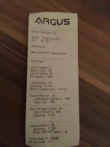

Mir ist eben was aufgefallen, normalerweise ist mein licht auf automatik also licht ist an bevor auto läuft,Radio genau so.
Habe heute mal alles ausgeschaltet was strom zieht und das auto ist einwandfrei eingesprungen.
Kann das sein das die batterie schwach ist und er dreht zu langsam und springt schlecht an.
Braucht er vielleicht gewisse umdrehung beim anmachen.
Nockenwellen eingelaufen hatte der freundliche Festgestellt .
Das sind alles Vorzeichen vom Wellenausgleichsmodul 1 Jahr später kein Öldruck mehr. Bei mir war das obere Ritzel auf der Kurbelwelle rund.
Muß bei dir aber nich sein.
Wie ist dein MKB?
Sag ich dir morgen hab kein Bock bei dem dreckswetter raus zu gehen
Moje hab mal die Batterie ganze nacht laden lassen und sie, er er ist heute früh super angesprungen.
Also es könnte an der Batterie ligen.
Was für ne Batterie könnt ihr mir empfehlen??? wie viel AH??
Hatte bei mein Sportback darmals eine von Banner die wahr super.
aber wenn ich mir jetzt die grüße bei dem Dicken anschaue,das wird teuer
Habe hir im forum gelesen das die neu Batteri codiert werden muss.
Stimmt das????
Aber einer schreibt ja und der ander wider nein.
Was ist jetzt richtig????
wie sieht aus kann man die nehmen?? oder ist die zu schwah??

seit dem erscheint im Tacho das symbol Batteri und oben drüber service
Warum ???
