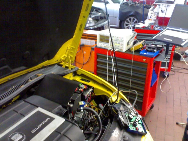

So 13 Wochen wurde getüftelt, geschraubt und getestet...
Nun läuft er endlich auf Autogas, der Seat Leon Cupra 2.0TFSI 240PS...
Die Anlage läuft mit dem bekannten Splitfuel System zum kühlen der Einspritzdüsen.
Je nach Fahrweise haben sich die Benzinverbräuche auf ca. 0,8-1,2l pro 100km eingependelt. Der Super+ Verbrauch lag im Schnitt bei 12l/100km...mit Gas nun ca. 11-12l LPG und 0,8-1,2l Super...
Die nächsten Wochen werden zeigen wie es um die Zuverlässigkeit bestellt ist.
Weitere 2.0TFSI Fahrzeuge im Umbau...
Audi S3 8P @330PS und Skoda Octavia² mit 250PS...

Respekt :). Was machtest Du 13 Wochen damit? Entwicklung der Anlage?
Ist nun ein Betrieb mit zwei Kraftstoffen gleichzeitig gestattet oder nicht? Oder schaltet das Ding alle 10 Zündungen mal eine auf Benzin um und umgeht daher formal das genannte Problem?

bis der Wagen damit lief, musste viel getestet und wieder verworfen werden. Das Problem an sich ist eben die Ansteuerung der Benzin-Düsen, da diese mit 40-100V angesteuert werden, das Gassteuergerät das aber nicht kann. Gasdüsen haben nicht so eine hohe Spannung.
@GaryK
nun das Steuergerät wäre in der Lage das so formal zu umgehen, wir werden sehen was nötig wird um das einwandfrei eingetragen zu bekommen
@Foghorn
nun es gibt Kontakte zu Voltran die so ein Abgasgutachten haben, da müssen wir noch abwarten
@Basti16
nun da es keine Anlage am Markt gibt, die es mir möglich macht "direkt Eizuspritzen" musste ich Teile verwenden die am Markt sind. Von daher wird auch auf Benzin gestartet und ab 25Grad schaltet er um. Eine andere Steuereinheit am Markt ist mir nicht bekannt.

So nach dem ersten Monat hat sich folgendes ergeben...
2.0TFSI 241PS
Benzinverbauch: rund 11-12lSuper+
LPG/SUPER+ MIX
Durchschnittsverbauch pro 100km ca. 1,5-2l Super+ und 10-11l Gas
Probleme in der Kaltstartphase hatten ihre Ursache im Kabelbaum.

Und was ist nun aus den Tüv-Abnahmen geworden? Hat da alles problemlos geklappt?
Viel Spass natürlich mit dem Auto, hätte ich doch fast vergessen! ;-)
Gruß, Michel
Themenstarteram 21. Januar 2008 um 12:29
Also mit dem formalen Griff der verzögerten Benzineinspritzung und einem Abgasgutachten einer Voltran Anlage als Grundlage hat die Eintragung problemlos funktioniert. :)
Momentan wird der Kabelbaum der noch HAND-MADE war getauscht gegen einen professionelle gefertigten von Eberspächer.
Nächstes Projekt ist mein gechippter S3 8P und ein gechippter Octavia RS 2.0TFSI
