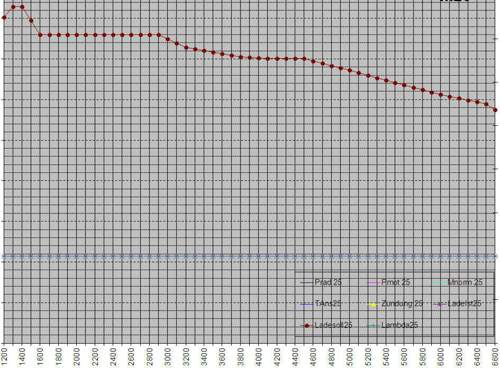

A5 B8/8T Motor CDN, Handschalter, Frontantrieb:
Mein Tuner und ich stecken etwas in der Sackgasse (beide möchten wir die Grenzen ohne mechanische Änderungen ausloten; wobei ich primär Wert auf hohes Drehmoment bei 1500-3000 UpM lege)...
Erfahrungen:
1. Es scheint einige Limiter bez. 400Nm Max. Drehmoment zu geben. Wie man sieht haben wir leider nicht alle gefunden...
2. Ein Drehmoment von 380Nm konnte mit Ladedrücken von ca. 1,1bar erreicht werden.
3. Für die 400Nm musste im Bereich bis 3200 UpM der Druck auf 1,4bar erhöht werden. Es sieht so aus, als schwingt das System dann an der 400Nm Momentengrenze > die Kurvenverläufe verändern sich von Messung zu Messung.
4. Bisher haben wir die Zündwinkelkennfelder nicht angegriffen. Die Tests erfolgen mit 95 Oktan.
Wenn ihr euch die Bilder anseht, könnte man damit eigentlich gut leben ABER:
Fährt man längere Zeit sparsam im 6.Gang z.B. 100km/h und gibt dann Vollgas beginnt der Motor zu klingeln/klopfen. Das Problem tritt meist auf, wenn man im Bereich 1800-2200 UpM Vollgas gibt.
- Bleibt man am Gas setzt sich das Ganze von 1800-2600 UpM fort. Länger bin ich noch nie am Gas geblieben. Die Leistung wird als Folge zurückgeregelt. IM FEHLERSPEICHER IST NICHTS ZU FINDEN...
- Geht man zwischendurch vom Gas und gibt weider Vollgas klingelt/klopft nichts mehr.
- Erst wenn man längere Zeit (ich kann es nicht exakt reproduzieren, sage aber mal 3-15min) wieder sparsam fährt, tritt das Phänomen erneut auf
a) Wie würdet ihr vorgehen um das Problem einzugrenzen (wie gesagt ist es kaum reproduzierbar)... welche Messwertblöcke per OBD mitloggen ?
b) Worauf tippt ihr. Es sieht aus als ob diese spontane Betriebspunktänderung von Magerbetrieb zu Vollast nicht funktioniert. Ev. ist die Zündwinkelverstellung auch am Anschlag.
c) Wo liegt bei diesem Motor das Zündwinkelminimum (bei -8/-12°) oder ist es Limit des Verstellbereichs ?
M28-1
M28-2
M28-3 Sollladedruck

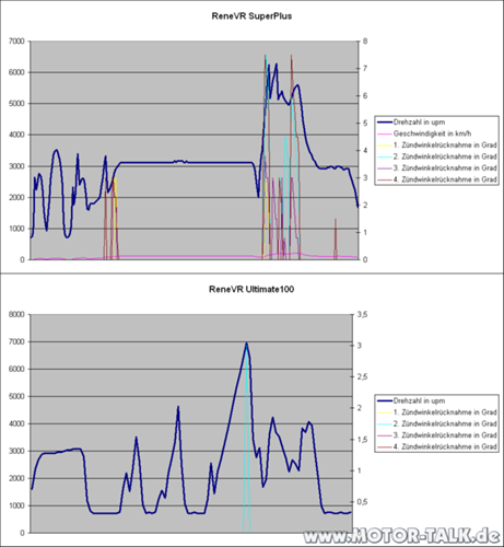

Mach mal ordentliches Benzin rein >100 Oktan und mach mal eine Logfahrt und checke die Zündwinkelrücknahme.Die Rücknahme ist Messwertblock 20.
Ich hatte mal einen guten Vergleich zwischen 98 Oktan Benzin und 100 Oktan Benzin und dazwischen lagen 7° Zündwinkelrücknahme.
S-vs-ultimate100-46212

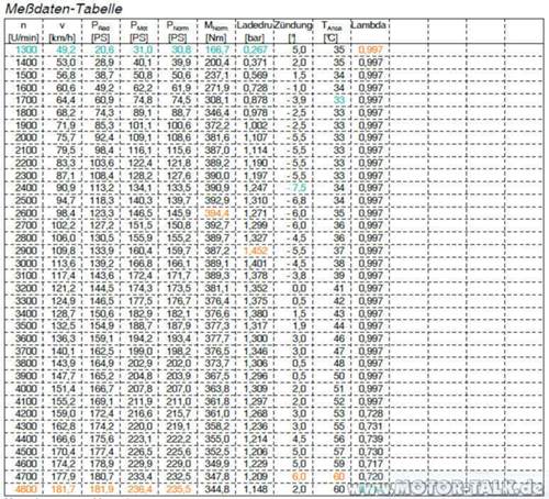

Themenstarteram 24. April 2012 um 14:38
1 Anbei noch die Daten meines Originalzustandes und eines 211PS A5 im Original...
Auch da liegt die Zündung bis 3200 UpM (da schaltet meines Wissens Valvelift) bei bis zu -6°. Wie kommst du auf 10° Verstellbereich (ev. über Unterschied Zündung bei 4000UpM - kleinsten Wert im Bereich unter 2000 UpM ?). Dann wären es ja beim Originalzustand (Tabelle mit Ansaugtemp 50°C) auch schon 12° ???
2 Den Hinweis auf die Oktanzahl hat mein Tuner nat. auch gegeben, aber ich möchte die Problemstelle zuerst mal lokalisieren.
Wir verstehen nämlich nicht, warum das Problem nur nach langem "Sparsamfahren" auftritt und danach nicht wieder....
3 Gehe ich recht in der Annahme, dass die Klopfregelung einen Max. Verstellbereich hat, der hier wohl erreicht ist ?
4 Nächste Woche bekomme ich das VCDS Set und werde dann zuerst mal die Daten im Originalszustand loggen.
Ich denke neben MWB20 im Bereich 1400- 3500 zu loggen, wäre ev der Ladedruck ab MWB114 noch interessant...
a) Bekommt man das gemeinsam mit sinnvoller Auflösung hin und welchen MWB bez. Ladedruck würdet ihr nehmen ?
b) Könnte man die Bezinmenge (siehe Hinweis von AUDI80) auch erfassen / sinnvoll ?
211ps-original
180ps-original-ansaugtemp50
180ps-original-ansaugtemp25

Ich habe mir jetzt noch dein Messprotokoll vom ersten Post angesehn. Oben raus fettet dein Auto da aber schon massiv an. Jetzt müsste man sehn wie das bei einem anderen Chip aussieht. Kanns sein das die Kiste einfach viel zu mager läuft ?
Im Serienzustand macht das Ding 25° Zündwinkel und gemacht nur um die 7°?
Da fehlen ja dann 18° Zündwinkel.
Man sagt das 9° Zündwinkelrücknahme noch zumutbar sind aber alles darüber den Motor killt.
Und am Lambdawert sieht man ja auch das er sich absolut im Bauteileschutz befindet und versucht das Abgas kalt zu bekommen.Das sieht so aus als ob er sich dumm und dämlich regeln will.
