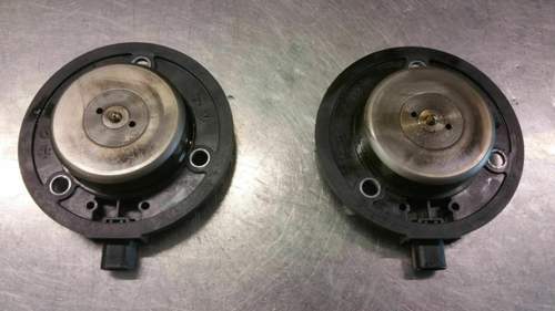

ich bin neu hier im Forum und hoffe, dass Ihr mir eventuell helfen könnt...
Ich habe seit einem Jahr einen Audi A4 2.0 TFSI Quattro mit 225 PS B8.5 (Facelift 2014), mit 89.000 km.
Vor einem Monat ging die Motorkontrollleuchte beim Fahren an. Ich bin direkt zur Werkstatt. Fehlercode P0014 - Auslassnockenwelle (B) Stellungsregelung - zu früh (Reihe 1).
Das Auto (Motor) ruckelt manchmal stark im Leerlauf, der Drehzahlzeiger schwankt. Beim Gas geben ist das Ruckeln weg.
In der Werkstatt haben Sie dann erstmal nach den Steuerzeiten geguckt. Dort war alles gut.
Daraufhin wurde mir gesagt, dass die Steuerventile der Nockenwelle gewechselt werden müssen.
Ich habe die originalen Ventile gekauft und der Werkstatt zum Wechseln übergeben.
Nach dem Wechsel -> Fehlercode und Motorkontrollleuchte sind zwar weg, aber dafür ist ein anderer dazu gekommen. Diesen habe ich leider nicht mehr im Kopf, teile ich aber mit, sobald ich den erfragt habe. Also der Motor ruckelt immer noch.
Bei der Kurbelgehäuselüftung ist auch alles gut.
Der Wagen steht nun weiterhin in der Werkstatt und die wollen jetzt weiter gucken, was die Ursache sein könnte.
Habt ihr eventuell eine Idee was da sein könnte? Hatte einer von euch eventuell auch so ein Problem?
Ich danke euch vorab...
Im Anhang befinden sich einige Bilder die angeguckt worden sind

Also die Steuerkette musste nicht runter.
1. Die Steuerzeiten wurden geprüft alles gut (siehe Bilder)
2. Sensoren könnte ich mal wechseln
3. Nockenwellenversteller wurden gewechselt
Also entweder erzählt dir die Werkstatt was komisches oder ich überseh was. Anbei die Explosionsskizze der Nockenwellen. Ich seh da nur einen Versteller und wird der gewechselt muss die Kette vielleicht nicht ab, aber wenigstens oben runter? Oder bin ich grad blöd?
1 ist Einlassnockenwelle mit dem Steuerventil Nr.18
2 ist Auslassnockenwelle
Moment ..

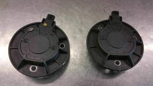

Anbei die Ventile (Nockenwellenversteller?) die gewechselt wurden (waren zwei STück, Einlass und Auslass)
Also wurde nur die Nr. 18 gewechselt sehe ich gerade
Achso okay ja dafür bleibt die Kette drauf. Behebt trotzdem nicht das Problem dass die Steuerzeiten nicht stimmen. Und ich hab die Bilder gesehen, aber wenn der Fehler "Kurbelwelle zur Nockenwelle falsche Zuordnung" heißt, ist in den allermeisten Fällen was an der Mechanik defekt. Nur als Beispiel: Der Kurbelwellensensor sagt dem Stuergerät "Hey bro, ich bin auf OT (Oberer Totpunkt) angekommen". Gleichzeitig sagt die Einlassnockenwelle "Hey bro, ich bin noch 3° vor OT". Dann sagt das Steuergerät "Äh ne so geht das nicht" und zack hast den Fehler, weil eben entweder was übergesprungen ist oder die Kette gelängt ist, oder der Kettenspanner nicht spannt etc

Hallo
die gezeigte Grafik ist nicht die richtige die stammt vom 211ps Motor, der hat nur einen Steller auf der Einlassseite
Wenn die Steuerzeiten passen, würde ich den Nockenwellensensor Wechsel lassen
Was auch noch sein kann
Der Sensor tastet ein Blech ab, das auf die Nockenwelle gepresst ist, manchmal verdreht sich dieses und fürt auch zum genannten Fehler
Das kann die Werkstatt aber überprüfen
