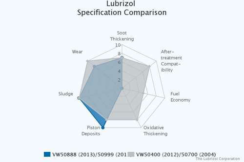

Wenn ich den Bericht (siehe Anlage) lese, dann würde ich fast sagen, dass 5W-30 vielleicht sogar das Bessere für den Motor ist?! Bei dem 0W-20 sieht es so aus, als ob es nur ums Spritsparen geht.
Aber hier bei MT gibt es doch auch bestimmt ein paar Öl-Experten, die uns schlauer machen machen können.
