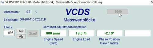

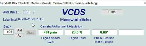

Vom 2.0 TSI wurde nur vereinzelt von Problemen mit der Steuerkette berichtet. Diese liegen ohnehin in den meisten Fällen garnicht ursprünglich an der Kette, sondern am erlahmenden Kettenspanner. Für den 2.0 TSI gab es einen verbesserten Kettenspanner seit dem 12 Dez. 2011, Teile-Nr.: 06K 109 467 K. Da du dir ein Fahrzeug vom Juli 2012 ansiehst, dürfte der Tag der Herstellung nach dem 11. Dez. 2011 liegen, also höchstwahrscheinlich keinerlei Probleme mit der Steuerkette.

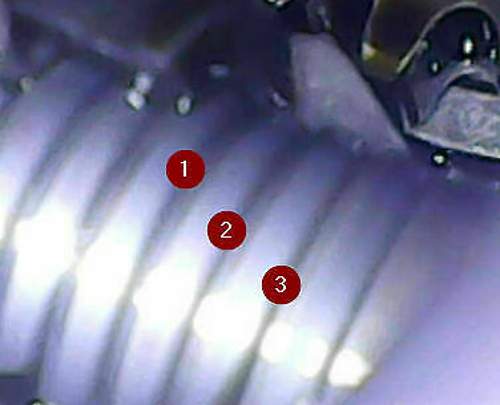

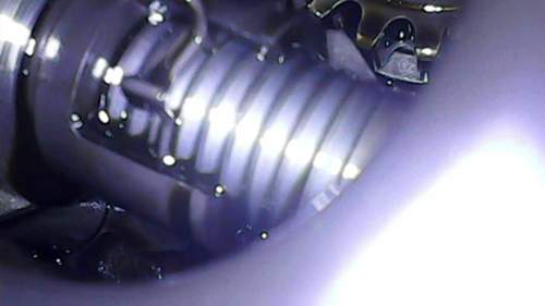

Bei mir ist seitlich am Kettenspanner ein Loch in der Verkleidung, welches mit einem Gummipfropfen verschlossen ist. Den macht man auf(beim Tiguan muss vorn rechts das Rad ab und die Turboleitung, dann kommt man ran). Da kann man dann reinschauen oder fühlen(ich hab mit nem Stück Draht die Zähne am Kettenspanner gezählt, weil ich sie ohne Spiegelchen nicht erkennen könnte). Ich hab gelesen, daß der Kettenspanner maximal 3-4 Zähne weit raus stehen sollte.......ich hatte 7 Zähne. Ob der Audi TFSI baugleich ist, kann ich nicht sagen. Ich hatte nen CAWA im alten Tiguan....war ansonsten ein schöner Motor.
