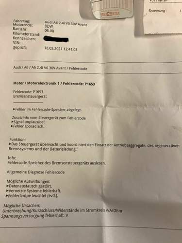

Nun habe ich den Dicken heute aus der LPG Werkstatt geholt, da ich undichte oder defekte Injektoren, defekte Verdampfer oder so etwas vermutet habe....laut Werkstatt aber FEHLANZEIGE...LPG Anlage völlig intakt aber...sie haben folgendes festgestellt.
Bitte seht die Bilder zu den aufgeführten "erkannten" Fehlern der LPG Werkstatt.
...Wie Ihr sehen könnt, kam einiges zusammen.

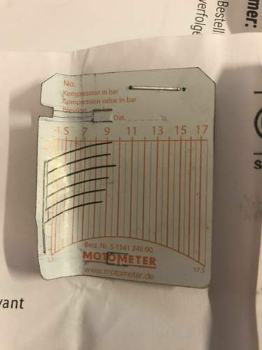

1. Wieso tritt das Problem scheinbar nur im LPG Betrieb auf (denn im Benzinmodus habe ich diese Startprobleme nicht...aber ich erinnere daran, dass dieser Benzin - Abstell-Test bsiher nur zweimal durchgeführt wurde...ich teste weiter?
2. DIe 6 Kompressionwerte der Zylinder sind (eigentlich bei allen Autos meines Wissens nach) nie genau identisch sondern haben Toleranzwerte. Liegen die Werte noch in der Toleranz oder muss ich mir bei dem einen Zylinder mit knappen 8,5 bar Gedanken machen?

8 Bar ist glaub ich die grenze, generell sind die Werte nicht wirklich super.
Ich würde mal die Ventile checken, die verkorken im Gasbetrieb nach ner Zeit dann sinkt auch die Kompression.
Schlechte kompression - > schlechter startvorgang.
Würde mal den Einlasskrümmer ausbauen und vo oben auf die Ventile schauen, ggf. wenn die verkokt sind mit Dimethylsulfoxid (DMSO) reinigen.
