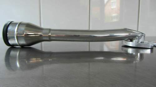

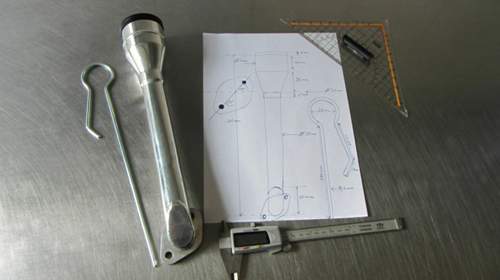

Weiters hab ich vor mir den Öleinfüller selbst zu bauen da das werkzueg vorhanden ist, und der preis von dem Teil ist auch nicht von schlechten Eltern. Bräuchte da nur von jemandem die ungefähren Abmaße von dem Teil (Foto). Rohrdurchmesser, Abstand vom Motorblock am Flansch und die Länge wären toll. Länge vom Ölpeilstab wäre auch noch super.

Den Öleinfüller kann ich dir die Tage mal abmessen, den hab ich hier liegen.

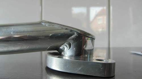

So, hab mal ein bischen gemessen, gemalt und ein paar Bilder gemacht. Musst mal schauen ob Dir das so weiterhilft. Wenn ich noch etwas messen soll, dann sag bescheid.

Weltklasse! Danke dir für den Aufwand! Interessant wäre für mich noch das senkrechte Maß von Bild 3, also vom flansch damit ich weis wie ich das rohr abschrägen muss.

Zeichne das auf dem Bild mal bitte ein was Du gemessen haben willst.Dann mach ich das morgen....
