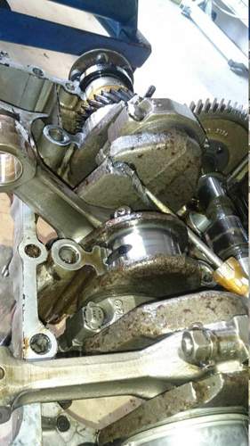

Themenstarteram 17. Mai 2016 um 16:42
Kurbelwellenbruch :-( .....
Drei Jahre später und wieder auf der Vatertagestour ....
Nach erhöhten Geräuschpegel aus dem Motorinneren ist es amtlich ...eine Revision liegt an :-/
Glücklicherweise ich nichts anderes zu Bruch gegangen....
Das "damals" angesprochene Axialspiel bzw. `Klong`beim wechseln der Drehrichtung war doch das Axiallager der Nockenwelle , der Kragen vom ersten Lager war fast weg.
Ich bin jetzt am überlegen ob man auf gerade Verzahnte Räder geht (Webcam 284°) .... sind diese viel Lauter ..oder wie verändert sich die Geräuschkulisse ??
Gruß Piet
Dsc-5954
Dsc-5951

Die Gradverzahnten machen schon ordentlich Geräusche. Wenn aber dein Auspuff und deine Gaser laut genug sind und deine Fahrzeugdämmng noch ausreichend ist kann man es verkraften.
Beim Typ 1 besteht wie gesagt die Möglichkeit die halbe Axiallagerschale mit einer 2ten Hälfte zu ergänzen.Nur muß man halt 2 Lagersätze kaufen im normalfall.
Ob sowas geht beim Typ 4 kann ich nicht sagen,hab noch keinen Block dahingehend umgebaut.Aber fast nix ist unmöglich ;)
Wer hat deinen Motor gebaut ?
Wurde die KW mit allem was drauf kommt gewuchtet?
Vergaser immer schön regelmäßig synchronisiert ?
Zündung hat auch gestimmt ?
Hatte das Gehäuse Zuganker oder Führungsbuchsen in der Mitte?
Geht eigentlich nun eher darum eine Ursache zu finden.Wäre ja blöd wenn eine neue KW das gleiche Schiksal erleidet.

Hallo ...der GB ist leider nie zum Einsatz gekommen (schäm) .... der 2.4er lief ja, aber das ungute Gefühl fuhr immer mit :-/
Zündung ist in Ordnung gewesen (123 Ignition) ....
Vergaser selber Sync./ bedüst (obwohl er lief unten immer etwas fett`) ...
Passbuchsen - ja / Gewuchtet ..nicht wirklich :-/ (vielleicht liegt hier der Ursprung ...)
Habe den Motor `damals`so gekauft ...aber er wurde Stümperhaft montiert....
Es war ein CU Motor aufgespindelt und dann wieder mit den 2,4er Satz und ne´270er Webcam zusammen gebaut ...einzig 44 Weber noch drauf gesetzt.
Die CU Köpfe waren mit den Standard Ventilen bestückt .... ging alles gar nicht :-(
Auch die Kolben waren mit falschen ringen bestückt, dunkelblaue Ölfahne ohne ende ...
Nach kurzer Probefahrt alles wieder auseinander ... :-/
Habe dann ne´ 286° Webcam Mont. und 1.7ner W- Köpfe bei Ahnendorp machen lassen ( Aufspindeln, 44/39 Ventile, Ansaugungkanal Aufschweißen ..Stutzen anpassen ) und die Zylinder wurden noch ein gekürzt um das richtige Verdichtungsverhältniss herzustellen.
Ich denke ich werde jetzt den GB Block verwenden und aufspindeln lassen ( der CU war mir jetzt zu oft auf , war auch ständig undicht) und in diesem Zusammenhang mit Kupplung Feinwuchten lassen.
Hm....die Ursache ist schwer zu finden.Grade wenn du sagst das alles ok war.Und zu fett zerlegt keine KW.
Aber der Plan für den GB hört sich schonmal gut an.
Meine KW wurde bei Engine Plus gewuchtet,und 0,034 Gramm ist mal nen Wort denke ich.
