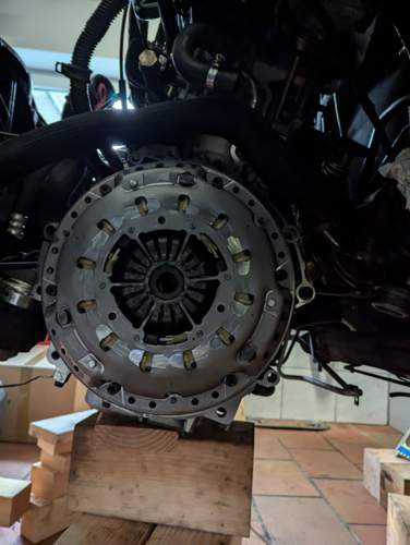

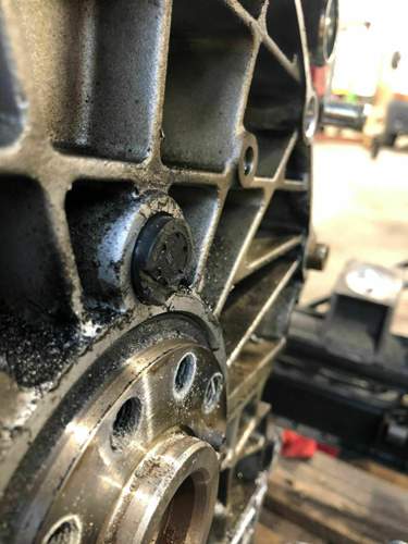

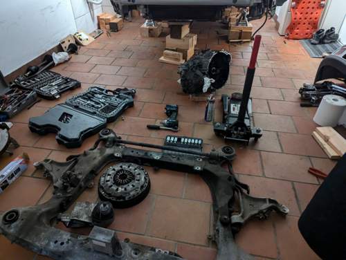

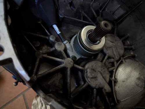

liebe Unterstützer,
habe nun nach Euren Hinweisen und Unterlagen das Getriebe ausgebaut.
Das geht in der Tat ganz vernünftig nach Wegbauen des unteren Rahmens und einseitigem Absenken auf der Getriebeseite ohne dass man den Auspuff/Turbolader losschraubt.
Allerdings ist zu beachten, dass auch von oben Filterkasten, Luftmengenmesser und auch Abgasrückführung, die quer über das Getriebe geht, demontiert werden müssen.
Dazu ist auch das Kühlwasser abzulassen und die Schläuche, die über das Getriebe verlaufen, zu entfernen.
Ferner ist der Wandler von der Schwungscheibe zu lösen. Die 50er Torx Schrauben können durch das Loch nach Demontage des Anlassers gelöst/entfernt werden.
Auch ist das Winkelgetriebe vom eigentlichen Getriebe abzuschrauben.
Das hat also alles geklappt.

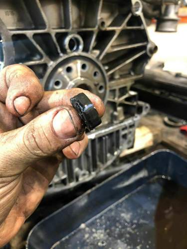

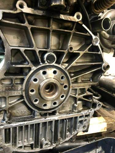

Und jetzt stelle ich fest, dass garnicht der große Simmering um die Kurbelwelle die undichte Stelle ist sondern ein 20mm Stopfen direkt oberhalb der Kurbelwelle, der schlicht aus seinem Loch gefallen ist.
Hat jemand dies schon mal so vorgefunden ?
Dieses Winz-Teil ist wohl nur eingepresst. Irgendwie muss wohl Druck von innen (Motor-Innenraum) entstanden sein.
Hat jemand Erfahrung damit?
Reicht es, den Stopfen zu ersetzen und einfach alles wieder zusammen zu bauen?
Beste Grüße,
EK
Froststopfen :)
Beste Grüße,
EK

Wenn "nur" dieser besagte stopfen defekt ist, dann würde ich natürlich auch nix weiter wechseln ausser diesen. wenn der siri in ordnung ist, lasse ihn drin. nicht das beim ausbau des heilen siris noch was kaputt geht und er dann hinterher undicht ist...
gruss
ja, man lernt immer noch was dazu.
aber es ist echt unglaublich, was man alles montieren muss um einen 20 mm Stopfen für EUR 3,30 zu ersetzen !
Ja, der Siri scheint dicht und ich werde die Finger davon lassen.
Wir haben Schwungrad und Wandler durch lösen der Schrauben getrennt. Das erscheint mir auch das Sinnvollere.
Das wird sich letztlich aber erst beim Zusammenbauen zeigen ...
Grüße,
EK
hallo,
das sinnvollste ist es auf jeden fall.
habt ihr den wandler den nun aus dem getriebe gezogen (wenn auch vielleicht aus versehen)?
ich frage nicht umsonst.
der wandler hat auf der rückseite (die ins getriebe gesteckt ist) eine verbindungshülse, die in die ölpumpe eingreift. die hülse hat zwei aussparungen und die ölpumpe hat zwei "nasen", die dann ineinander greifen. es kann passieren, dass wenn der wandler rausgezogen wird, dieser nicht mehr korrekt in die ölpumpe des getriebes einrastet.
wenn das passiert und du baust in dem zustand das getriebe ein (umd ziehst es unsachgemäß mit dem motor zusammen), dann machst du die ölpumpe kaputt. und da es diese pumpe nur in verbindung mit einem neuen getriebe gibt, wäre das ne teure angelegenheit. daher sollte darauf ganz viel wert gelegt werden.
wenn du das getriebe einbaust, MUSS es am motor anliegen, ohne viel kraft aufzuwenden!
höchstens die führungshälsen dürfen etwas schwer gehen...
* ich habe solch einen fall schon mal erlebt, daher der hinweis *
