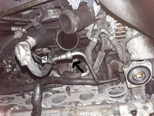

Beim Zusammenbau ist noch ein kleines Problem aufgetreten. Ich möchte zur einfacheren Montage der Ansaugbrücke das Spritleitungsendstück abmontieren.
Nur, wie bekomme ich es ab (siehe Foto)? Gibt's da irgendeinen Trick?
Schnellkupplung
Den Tipp mit dem Kugelschreiber hast ja schon bekommen... Oder?
Hat er, in dem Thread wo er auch danach gefragt hat. ;)
