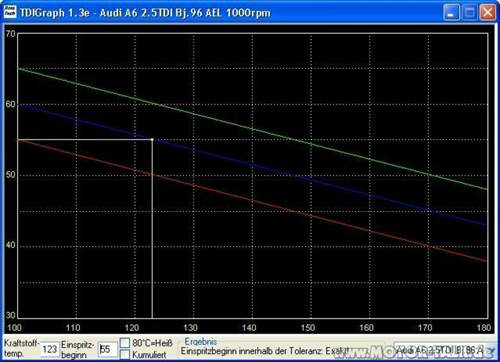

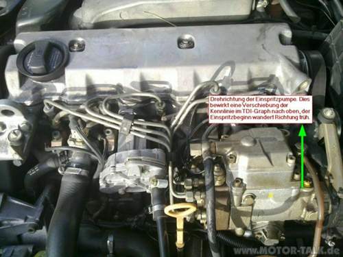

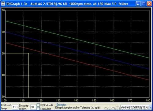

Zum Förderbeginn einstellen muss ich sagen, dass der eigentlich recht gut einstellbar ist. Viel schwieriger ist die Einspritzmenge, das ist eine Fummelei sondergleichen, aber der Förderbeginn geht eigentlich ganz gut.
Ich muss ehrlicherweise auch sagen, dass ich den TDI-Graph dazu gar nicht verwendet habe, beim ersten Mal schon, aber beim zweiten Einstellen hab ich nur den Wert im Feld 2 im Auge behalten und fixiert.
Förderbeginn bei 90° Motor- bzw. Wassertemp. liegt jetzt exakt zwischen 50 und 60, Einspritzmenge pendelt ebenfalls exakt zwischen 4,7 und 5,0.
Sind die Werte, die mir AEL-Fahrer so geschrieben hat. Der Wagen käuft damit wunderbar, wird nicht heiß und nicht zu kalt. Einzig das Anspringen ist nicht ganz so ideal. Zumindest dann, wenn es um die 7 Grad hat und die Vorglühanlage noch nicht richtig läuft.
