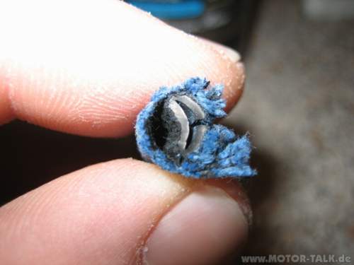

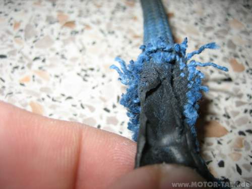

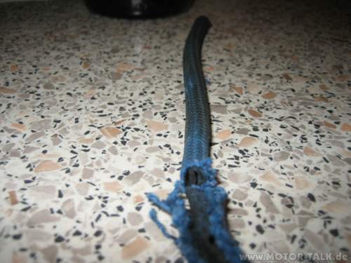

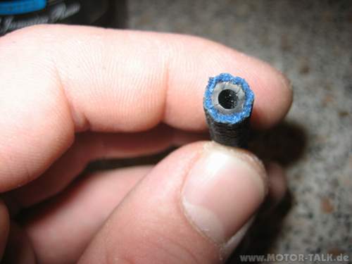

Hallo Andreas,
Danke für deine Bemühungen. Hab ein kleines Loch in dem unterdruckschlauch gefunden und beseitigt. Nun gerade geprüft, abstellklappe bewegt sich nicht. Druckdose hab ich geprüft, Schlauch dran und gesaugt, sie schließt. Wenn ich die Zunge auf den Schlauch halte bleibt der Druck auch drin. Ist wohl das Ventil zur Ansteuerung defekt, oder??
