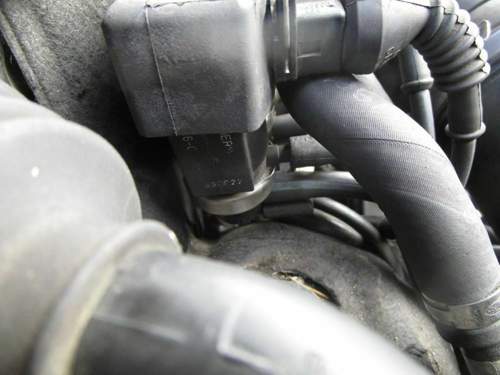

Also ich will versuchen mich kurz zu halten.
Mein A6 2.5 TDI Bj. 1999 AKN 150PS Allrad zieht überhaupt net....
Aber das ist schon seit ich den habe, das verrückte war ja am Anfang das ich dachte das wäre normal, weil ich es ja nicht anders kannte.....
Mein Motor wurde vor ein paar Wochen überholt, weil die Hydros kaputt waren.
Beide köpfe wurden geplant, neue Hydros verbaut, neue Kopfdichtung, neue Zahnriemen, neue Wasserpumpe eben alles was für son aufwand dazu gehört.
Meine Werkstatt meinte danach, nach der Überholung, die hätten eine Probefahrt gemacht und der wurde kaum ziehen.
Die meinten der LMM wäre defekt, aber den hab ich schon mal gewechselt vor nem Jahr.....
Ich dachte also , weil den den ich gewechselt habe net so hochwertig ist, ich bau mal einen originalen von Bosch ein.
Seit ich den gestern drin hab zieht der noch weniger. Gestern wurde ich auf ner 2 spurigen Landstr. von nem LKW abgehängt, der war wesentlich schneller.......
Was kann das denn sein?
Ich kann noch dazu sagen das morgens wenn ich den starte und losfahren will, der immer fast ausgeht, wenn ich da kein gas halte fällt die Drezahl so ab das man meint der geht aus, der hält dann aber noch gerade so über Standgas.
Achja was mir noch einfällt der Turbo und die Unterdruckdose sind neu. Außerdem hab ich einen neuen Dieselfilter verbaut.
Und ich dachte damals, wenn ich schon nen neuen Turbo habe, dann muss er doch endlich mal ziehen, die Kompression wurde schon mehrmals geprüft auch bei der Motor Überholung, wäre absolut in Ordnung außerdem wären die Kolben und Kolbenringe noch super in Schuss....

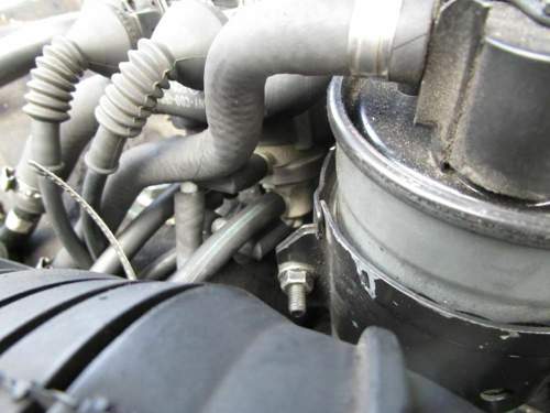

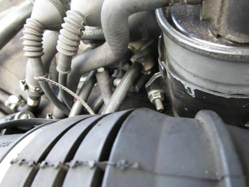

Am sinnigsten wäre es, eine Logfahrt mit VCDS zu machen - dabei LMM-Werte prüfen und ggf. Ladedruck.
Kam denn ein neuer Lader rein oder ein gebrauchter? Ist die Unterdruckanlage dicht? Wenn nicht, wird der Lader nicht richtig angesteuert... also mal die Unterdruckschläuche prüfen.

Ich hab jetzt den Druckwandler oder das Ladedruckregelventil im verdacht?
