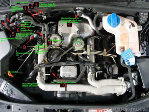

Hallo Forum,
seit Erwerb meines A6 2,5TDI, BDG, BJ 2004, 135000km im September 2009 habe ich ein Problem mit der Leistungsentfaltung (www.motor-talk.de/.../2-5tdi-drehzahlschwankungen-t2481712.html?...).
Seitdem folgende Maßnahmen:
LMM neu
Ventil VTG neu
Luftfilter neu
und einem Check beim Bosch-Dienst: Motorsteuerung,Verteilereinsprizupumpe, Ladedruckregelung angeblich alles okay.
Da auch schon mal merkwürdige Schwankungen bei der Kühlwassertemperaturanzeige, habe ich auch den Kühlmitteltemperaturgeber G62 in Verdacht. Aber wo ist er?
Anliegend seht Ihr ein Foto vom Motorraum mit markierten Bauteilen. Wer weiß was das ist? Angaben hierzu wären hilfreich. Das würde mir und vielleicht dem einen oderen helfen hier im Forum besser mitzukommen.

G62 ist Nummer 10.

Nummer 4 ist der Unterdruckschlauch für den Bremskraftverstärker, Nummer 9 das T-Stück der Rücklaufleitung des Diesels.
Den Rest kann ich aus dem Kopf nicht eindeutig sagen, will keinen Mist schreiben. Bei nem 1.9er wärs kein Problem, aber mit dem 2.5er hab ich selten zu tun.

Das Bild sollte man in die FAQ mit aufnehmen, damit die ewigen Fragen nach dem Ort des G62 mal enden :)

Hallo Leute,
ich habe da auch ein paar Fragen bezüglich der Bauteile im Motorraum.
( Bitte das Bild schauen )
Schon mal Danke im Vorraus :-)
Gruß.
Das sind die Rohre für die Heizung und der Deckel/Flansch von der Kurbelgehäuseentlüftung.
