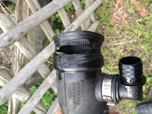

Ach ja der Schlauch der vom LMM zum Turbolader geht hatte nen großen Riss gehabt den hatte ich auch erneuert gehabt aber trotzdem nix besser geworden. Hier mal ein Bild davon
Img-1060
Ja der Schlauch geht gerne kaputt. Wenn der Fehler immer wieder kommt, dann hast du einen Kabelbruch oder keinen richtigen Kontakt. Der LMM ist beim Diesel ganz wichtig. Wenn von dem kein Signal kommt dann hast auch keine Leistung und auf Dauer machst dein Getriebe kaputt. Deshalb baut dein Getriebe kein Moment auf....b.z.w. hast keine gute Beschleunigung. Bin auch nur Hobby Schrauber vielleicht meldet sich ja noch ein Profi.

Ich hab Neuigkeiten. Ich war bei nem einem Mechaniker der sich ziemlich speziell auf die 2.5 TDI's spezialisiert hat er hat sich den Turbo angeschaut und meinte Unterdruckdose kaputt (60€) so LMM wurde auch gewechselt und er zieht deutlich besser aber immer noch nicht genug er meinte zu mir es könnte das Automatikgetriebe sein ( 5 Gang TipTronic) er will sich das mal am Samstag genauer ansehen. Meine Frage ist die hat jemand schon Erfahrungen mit sowas gemacht und was wäre eine gute und günstige Lösung um das Getriebe zu ersetzen bzw. Reparieren will nicht mehr als 800€ ausgeben :/
