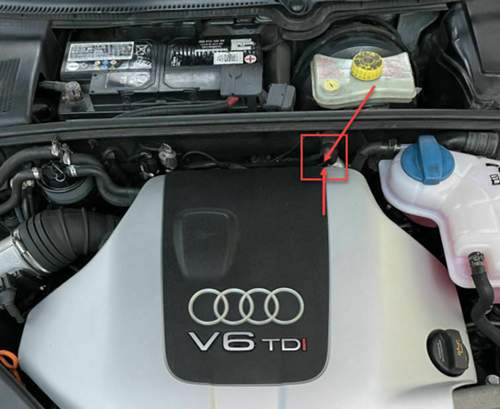

Ich würde Mal den Fehlerspeicher checken und dann wenn der nichts hergibt bei den Unterdruckleitungen anfangen und schauen, ob da alles dicht ist. Lt. deiner Beschreibung wurden ja schon welche / alle getauscht? Wenn noch nicht alle getauscht wurden, schauen, ob die dicht sind und gut sitzen.
Die kannst du auch selber tauschen. Einfach eine raus machen und ein gleich langes Stück wieder rein machen. Die Leitungen bekommst du bei VW. Das lange Teil zum Unterdruckspeicher kannst du dir sparen. Das kannst du nicht so schnell wechseln. Lasst sich aber gut mit einer kleinen Spritze testen, ob die dicht ist.

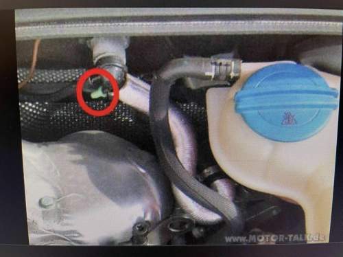

Außerdem solltest du das kleine grüne Nupsi am Durchgang zum BKV mit tauschen. Das bröselt mit der Zeit einfach weg.
Oh, okay. Welchen Einfluss hat das Teil auf Fehlerbilder?
Hat das Teil, was Du meinst, einen Namen?
