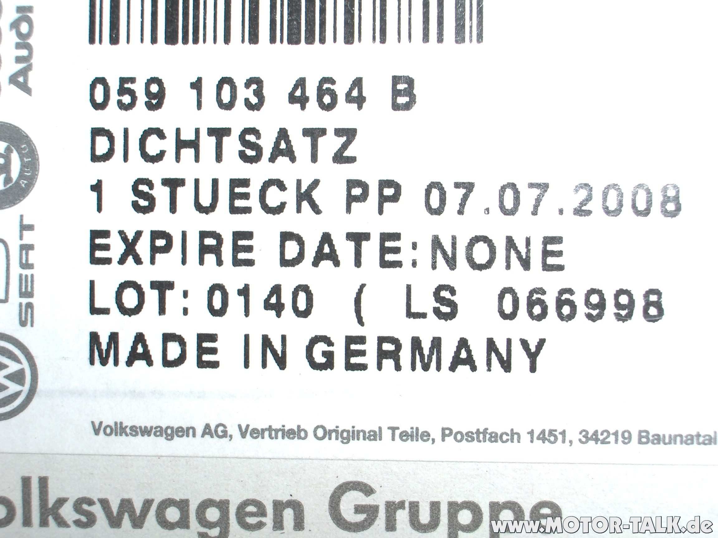

Der Neue sieht so aus,von der seite.

Bestell Nr.
Für 2,5 TDI heißt Dichtsatz so bei 57€

Handelt es sich bei der Bestell-Nr. 059103464 von A6 Andreas bereits um das neue Modell? Verstopft sich diese Teil nicht mehr so leicht wie das alte?
Das neue Teil hat am Ende der Nummer ein B. Ganz andere Konstruktion, verstopft nicht.
Ja ist es.
http://www.motor-talk.de/.../Attachment.html?attachmentId=596438
Ach schade in meiner Werkstatt-Historie von Audi steht nur drin dass der Dichtsatz 059103464 eingebaut wurde. Leider kein B dahinter. Also gut möglich dass dieser auch bereits wieder hinüber ist da er schon 120.000 km drin ist.
