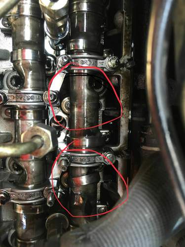

nun hats auch meinen Diesel erwischt. Auf der Bahn fings bei 180km/h an zu ruckeln, dann keine Leistung mehr und stehen geblieben.
Heute Ventildeckel runter genommen und surpise surprise Auslassnockenwelle Bank 2 hat nen Nocken der von der Welle geplatzt ist. Kipphebel liegt natürlich lose im Kopf rum. Und JA es ist definitiv ein BDH.
Im Stand hat der Motor noch gelaufen aber aus einem Zylinder immer in den Ansaugtrakt zurückgeschlagen. War wahrscheinlich der mit der geplatzten Nocke.
Kann das sein, dass dieses Zurückschlagen nur durch eine einzige fehlende Nocke kommt? Schließlich hat er ja an jedem Zylinder zwei Auslassventile und das Zweite sollte ja noch tun...
Meint ihr ich soll es wagen die Nockenwelle einzeln zu tauschen oder eher den Dicken beim Auto Ali abgeben?
Bin für jeden Tip dankbar.
Tom

Spass Beiseite wenns "nur" eine Nockenwelle ist die zu tauschen ist dann wirds wohl gemacht. Zumal es die AuslassNW ist, da muss nicht mal der ZR runter :-)
Geht das denn so einfach dass man nur eine NW tauscht oder sollten die immer im Paar getauscht werden?
Tom
Die meisten machen wenn dann nur eine Zylinderbank. Find ich aber auch blödsinn nächste Woche geht dann die andere Seite krachen.
Wäre es mein Auto hätte ich nur das getauscht was defekt ist.
100% ist auch minimum ein Ventil Krum! Kopf muß runter vom Block.
Nockenwellen alle 4 tauschen, wenn die Kiste noch ein paar jährchen laufen soll.

Was aber bei meinem komisch ist, ist die Tatsache, dass die NW die drin sind keine OT Markierung haben, was die originalen eigentlich haben sollten ... da steht auch nirgends ne Teilenummer oder ein Audi Zeichen. Vielleicht hatte mein Dicker ja schon ein mal eine solche Operation ...

Aber ich konnte schon mal sicherstellen, dass der ZR nicht gesprungen ist bei dem Vorfall.
Wenn die KW zentriert ist, steht der Schlitz in der NW exakt so, dass ich mein NW Arretierwerkzeug einbauen kann.
Also ich bau morgen mal die Auslass NW aus und versuche rauszufinden ob das Ventil einen weg bekommen hat.
BTW geht das ohne Kopf aubzubauen? Kann man anhand vom Bewegen der Hydros feststellen ob ein Ventil hin ist?
Tom
Betätige das Ventil mal von Hand ob es leicht geht und ob der Schaft ganz aus der Führung ragt etwa wie bei den anderen Ventilen nebenan.
Die Nocken sehen übrigens ab Werk so aus. Sie haben keine OT Markierung und KEINE Logos oder Nummern drauf. War bei meinem BDG genau so.

Ich kenn jemanden der genau das hatte was du hast. Bei 170.000km , er hat die Bank neu gemacht und bei 192.000 ist die Nächste Seite weg geflogen.
Na klasse,das sind ja tolle Aussichten. Aber ich hab sowieso ins Auge gefasst beide Bänke zumachen. Eine einzelne Aulasswelle kostet rund 200 Euro undein kompletter Satz für beide Bänke mit schlepphebeln, den kleinen Stösseln und Dichtungen kostet 750-830 Euro.
