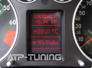

müsste dein A6 eigentlich haben, FIS Fahrer Information System heißt es glaub ich ausgesprochen.
http://www.atp-tunershop.com/.../388_0.jpg
EDT:
mhh is ja nen alter C4 da weiß ich es nicht genau^^
Ja Du, das Fensterchen habe ich auch, allerdings ist es schon immer dunkel.
Kann es sein, dass dies eine Option war?
Themenstarteram 28. Dezember 2008 um 17:20
mhh weiß das nicht wie das beim C4 ist, aber bin auch mal nen andern Audi A4 B5 gefahren ohne das das FIS drin war, das display war drin aber es stant nix besonderes drin nur welcher Gang in der Automatik drin war.
Also ich habe da wo ich den Scheibenwischer an mache ne Taste nach oben und eine nach unten dran um im Display umzuschalten und ne Reset Taste um z.b. den durchschnitt Verbrauch zurückzustellen ;D
