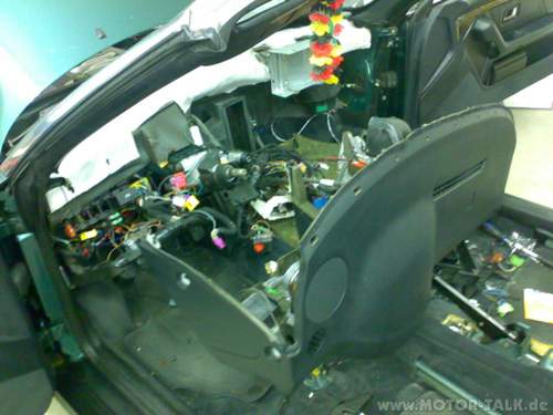

hallo leute,
hab ein 2,6 audi 80 cabrio der nur bei höherer drehzahl eine heizleistung hat.
temperaturanzeige schwankt aber die heizleistung wenn ich z.b. an einer ampel stehe und das gebläse auf 2 oder 3 stelle lässt die heizleistung stark nach.
hab schon mal die entlüftungsschraube des kühlwasserschlauches entlüftet.
dabei ist mir aufgefallen, dass nur bei höherer drehzahl da kühlwasser rauskommt.
standgas heizung voll auf und gebläse auf 4 kommt bei der entlüftungsschrauke kein kühlwasser raus?!?
standgas heizung voll gebläse auf 1 kurz vorher vollgas gegeben spritzt es raus!
was kann das sein??
bringt die wasserpumpe nicht mehr den nötigen druck??
auto hat 217000 km und ist bj 97.
vielen dank

Spül erstmal den Heizungskühler durch.
Es ist übrigens normal, wenn der Wagen im Stand keine anständige Heizleistung hat, die Wasserpumpe wird über den Zahnriemen angetrieben, was bedeutet, daß die Wasserförderung Drehzahlabhängig ist.
Also niedrige Drehzahl, wenig Wasserdurchfluss, hohe Drehzahl viel Wasserdurchfluss.

Wärmetausche vergammetl neue rein scheiß arbeit aber zwischen den Heizleistungen sind Welten
genau das selbe Problem hatte mein 90er 20V und mein jetziger A4 2,8 30V.
Steigert man die Drehzahl ein bischen, ist die Heizleistung auch gleich wieder voll da.
Wegen der WaPu würde ich mir da keine Sorgen machen.
Ist es noch der Original Wärm Tauscher bzw. wurde er mal gewechselt? Die günstigeren Teile haben meist auch keines so gute Leistung.

Die Heizleistung steigt mit zunehmender Drehzahl. Ich hab gestern mal eine Messfahrt unternommen mit einem Thermometer mit Messsonde und diese in das Lüftungsgitter für die Windschutzscheibe im Armaturenbrett gesteckt.
Testbedienungen:
- Motortemperatur 90°C (nachgemessen mit Laserthermometer)
- Außentemperatur um 2°C
- Gebläse Stufe 2
- Heizungsregler auf rechtem Anschlag
Im Standgas bekomme ich ca 32°C zusammen, beim Fahren (2000-3000 U/min) 39°C-47°C.
Je höher also die Drehzahl, umso wärmer wird es.
Wasserpumpe (Febi) kam vor ca.1000km beim Zahnriemenwechsel neu rein.
Wenn ich den Zulaufschlauch für den Wärmetauscher abziehe (bei Standgas) kommt, aus diesem sofort Kühlflüssigkeit, genau so, wenn ich den Ablauffschlauch vom HWT abziehe, kommt aus dem HWT sofort Kühlflüssigkeit.
Gespült habe ich den HWT bereits schon mal, allerdings ohne Erfolg.
Der Schaumstoffbezug von der "Heizungsklappe" sieht übrigens noch sehr gut, dichtet noch 100% ab.
Meine Vermutung liegt also ziemlich nahe, dass der HWT innerlich zugesetzt ist.

Ich habe heute den Kühlkreislauf nochmals gespült. Zuvor auch den HWT mit einem Spülmaschinentab.
Leider ist meine Heizungsleistung immer noch gleich schlecht wie zuvor. Im Spülwasser waren auch keine Verunreinigungen zu sehen.
Es wird wohl darauf hinauslaufen, dass ich den HWT erneuern muss. Was mich aber immer noch stutzig macht, ist die Tatsache, dass die Heizung bei höherer Drehzahl funktioniert.
Hat noch jemand von euch eine Idee?
das deutet darauf hin, dass der wärmetauscher noch funktionstüchtig ist. allerdings halt stark eingeschränkt. :D
wenn durch die letzten funktionierenden heizschlangen mehr heißes wasser durchgepumpt wird, dann kommt auch mehr warme luft.
normalerweise stellt der wärmetauscher soviel hitze zur verfügung, dass die warumluftklappe den luftstrom begrenzen muss. dann fällt die motordrehzahl auch nicht ins gewicht und kann von der anlage ausgeregelt werden.
um den tausch wirst du nicht herumkommen. ;) und versuchs bloß nicht mit einer hochdruckspühlung... meine werkstatt hat ihm damit den rest gegeben, indem dabei eine kunststofftrennwand innerlich weggebrochen ist und den wasserstrom quasi "kurzgeschlossen" hat. wenigstens blieb er nach außen hin heil.:rolleyes:
