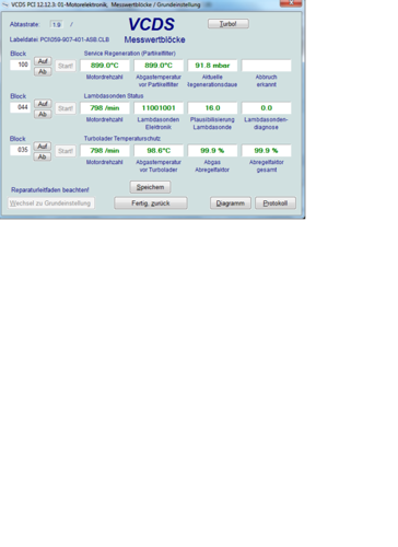

Es geht um die Injektoren beim 4F 3.0tdi.
Ich habe selber kein vcds und habe mir mal die Messwertblöcke 72-77 auslesen lassen.
In verschiedenen Themen werden werte genannt... erste wert sollte nicht schlechter als -45ms und Messwert 2 nicht schlechter als -15ms sein.
Das Vorzeichen macht mir jetzt sorge. Ich habe beim ausgelesenen kein minus davor.
Messwertblock 72 2.0ms 6.0ms 4.0ms
Messwertblock 73 2.0ms 16.0ms 2.0ms
Messwertblock 74 4.0ms 12.0ms 6.0ms
Messwertblock 75 16.0ms 18.0ms 2.0ms
Messwertblock 76 14.0ms 18.0ms 2.0ms
Messwertblock 77 8.0ms 14.0ms 6.0ms
zu hören ist das ein Injektor klackert.
was sagen mir die werte... von minus ist hier garnichts zu sehen.
Könnt ihr mir da helfen?
LG
p.s.
habe noch 2 bilder angefügt

Bei deinen Injektoren ist alles in Ordnung!!
Minus Werte bedeuten das der Nadelsitz verschlissen ist und der injektor zb. um 45 Millisekunden kürzer öffnet um auf die gleiche Menge zu kommen!!
Plus Werte sind, wenn nicht abnormal hoch kein Problem
mfg
Die Werte sind soweit in Ordnung, dass diese nicht nachtropfen(das grösste Problem), also sind diese eher verkokt als verschlissen.
Du könntest evtl. das Lambdazeug anwenden, damit die Injektorenspitzen etwas davon befreit werden oder Du fährst
ein paar längere Strecken. Ich kenne einige, die diese Lambdazeug genommen haben und sich die Werte verbessert
haben. Zusätzlich wurde noch der bessere Diesel getankt.
Auf jeden Fall brauchst Du Dir keine grossen Sorgen zu machen....
