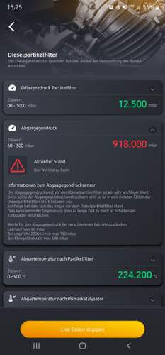

Mein 2.7 TDI mit BPP Motor und 135 TKM qualmt beim Regenerieren im Stadtverkehr.
Ölasche liegt laut VCDS erst bei 0,20 und Differenzdrucksensor hatte ich mal vor 2 Jahren vorsorglich getauscht. Jetzt habe ich den Verdacht das der DPF hinüber ist (Keramik beschädigt/verstopft).
Indikator hierfür könnte der Differenzdruck beim hochbeschleunigen sein. Bei mir geht der Wert auf bis zu 450mbar hoch. Vielleicht könnten andere VCDS User mal Vergleichswerte ermitteln und nennen. Dann könnte man hierüber auch Rückschlüsse über den Zustand der DPF´s ziehen.

Folgende Werte habe ich gestern bei konstanter Fahrt mit bestimmten Drehzahlen ermittelt:
Bei 2079 /min Motordrehzahl:
18:05:44 Block 102: Abgasnachbehandlung
43 mbar Differenzdruck Partikelfilter
0 mbar Offset Differenzdr. Partikelfilter
18:05:44 Block 104: Partikelfilter
18.0 Russmasse (berechnet)
7.5 Russmasse (gemessen)
230 km Strecke seit letzter Regeneration
und bei 3045 /min Motordrehzahl:
18:07:45 Block 102: Abgasnachbehandlung
157 mbar Differenzdruck Partikelfilter
Erscheint mir etwas hoch, wenn ich das mit einigen anderen Logs vergleiche die man hier so im Forum nach langer Suche findet.

Im welchen Gang bist Du damit gefahren? Eigentlich wäre der Lastzustand des Motors interessant, dieser ist bei gerader und windstiller Strecke und bei größeren Geschwindigkeiten hauptsächlich von der Fahrgeschwindigkeit abhängig. Du kannst ja mal die Werte vergleichen für Fahrt im zweiten und im sechsten Gang (beim HS). Gerade bei höheren Drehzahlen hast Du im 6. Gang auch höhere Differenzdrücke.
Hintergrund:
Der Druckwert hängt vom Abgasvolumenstrom ab. Und diese Größe ist leider nicht nur von der Drehzahl abhängig, sondern auch vom Luftmassenstrom und von der Abgastemperatur.
Hier mal meine Werte. Diese habe ich gestern aufgenommen. DPF wurde kurz vorher regeneriert.
EDIT: Die Drehzahl fehlt leider. Aber die Temperatur folgt der Drehzahl ja :)
Gestartet wurde mit kaltem Motor.
Dpf-messung-durck-temp
Die Geschwindigkeit wäre sehr interessant. Interessant wirds doch erst im Bereich 200++ km/h bis zur vmax.
