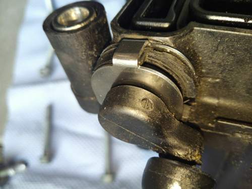

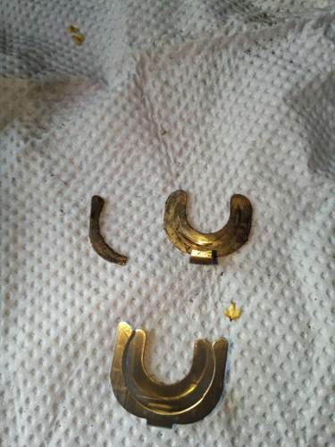

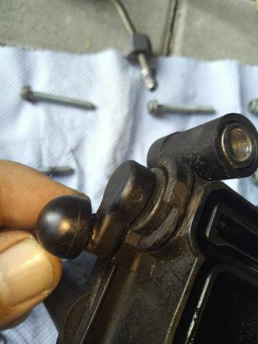

Seit gestern hatte ich auch erstmals den Fehler... "Unterer Anschlag nicht erreicht" auf Saugrohr 2.
Heute durchgeführt:
- linken Stellmotor demontiert
- Verkabelung und Stecker geprüft
- Zündung auf "Ein"
- rechten Stellmotor Stecker abgezogen
- linken Motor auf rechten Stecker angeschlossen
- Stellglieddiagnose gestartet
- Antrieb fährt 20.x% / 80.x%
- nach Zündung Aus/Ein ... Wieder Fehler unterer Anschlag nicht erreicht Saugrohr 1 und 2...(klar Saugrohr 2 ost ja ohne montierten Motor)
- folgendes festgestellt: Nachdem ich den Antrieb einmal abgezogen und wieder angesteckt habe... Stellglieddiagnose i.O. (Aha!) D.h. Testlauf nach Zündung ein erwartet einen Anschlag unten!
- Altes Gestänge links demontiert (ohne den Kugelkopf zunächst zu wechseln!)
- Kugelköpfe gereinigt
- Neues Gestänge eingebaut
- Motor links eingebaut, Gestänge aufgesteckt
- Motor rechts wieder Stecker angeschlossen
- Zündung auf "Ein"
- Stellglieddiagnose i.O.!!
- Fehler gelöscht
Mehrfach Zündung Ein und Aus sowie Motor gestartet usw.
Keinen Fehlereintrag mehr im Motorsteuergerät!
KM-Stand: 750200km
Anbei 2 Fotos von den Gestängen.
Grüsse!
Altes Gestänge
Neues Gestänge
