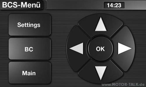

Hab auch einen '05er Vectra der das CD30MP3 drin hatte. Meine Lösung: Dietz-Adapter 66030 für den CAN-Bus, fahrzeugspezifischer Kabelsatz 66182 und noch ein den passenden Adapter für das Radio (herstellerabhängige Nummer) gekauft, 1-Din Plastikblende in der richtigen Innenraumfarbe und ein JVC-Radio reingesteckt. BC bedienen und verstellen funktioniert über die Lenkradfernbedienung. In das Settings-Menü kommt man mit einer Tastenkombination auf der linken Hälfte der Lenkradfernbedienung und mit dem dortigen Scrollrad kann man Menüpunkte wechseln und einstellen. Alle Funktionen der Settingstaste und Steuerkreuz sind machbar.
