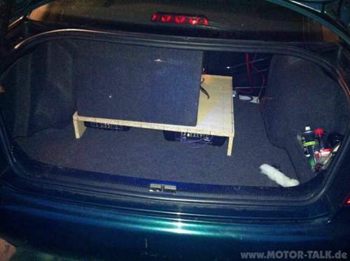

hallo, ich habe ein Problem und zwar, möchte ich 2 Endstufen in mein Auto verbauen, die große Monoblock kommt unter die Hutablage, aber ich weiß nicht wohin mit der kleinen 2Kanal, an die Rückbank soll die nicht. wo könnte man die noch verbauen ?

An den Monoblock kommt ein Rockford Fosgate P212S4 dran, bzw. Ist schon dran. An die kleine 2Kanal kommen Hifonics TS 6.2 165er Lautsprecher dran, die zuerst auf der Hutablage spielen werden und sobald ich meine Doorboards fertig habe, die nach vorne kommen. Nur wohin mit der kleinen Endstufe ?
Bekommst du nicht irgendwie beide an die Hutablage? Einen besseren Ort gibt es in einer Limo kaum, zumindest wenn das Ersatzrad drin bleibt.
Ansonsten wie schon gesagt wurde: Unter einen der Vordersitze, wenn das passt und darüber noch ein kleines bischen Luft bleibt.
Wenn das alles nicht geht -> Doppelten Boden in den Kofferraum bauen.
Unter die Rückbank würde ich sie auf keinen Fall stecken. Ich kann mir gar nicht vorstellen wie da überhaupt eine Endstufe drunter passen soll, von ausreichender Belüftung ganz zu schweigen.

Kann jemand ein tutorial oder eine Anleitung posten, wie man sich einen doppelten Boden baut ?
Einfachste Methode:
- Du sägst dir eine Bodenplatte aus 19mm MPX mit dem Kofferraumteppich als Vorlage.
- Drehst sie auf den Kopf und schraubst von unten die Endstufe(n) dagegen.
- Schraubst einige Stützen aus MPX drauf, überall auf der Platte verteilt. Etwas höher als die Endtsufe, so dass wenigstens ein paar Millimeter Luft bleiben.
- Wieder umdrehen, in den kofferraum stellen, Teppich wieder drüber und fertig.
Kann man natürlich nach belieben verfeinern, mit richtiger Klappe fürs Ersatzrad/Bordwerkzeug etc. ;)
Solide Methode: Man nimmt Kanthölzer, baut daraus einen Rahmen, und legt die zugesägte Platte oben drauf. Gummipuffer natürlich nicht vergessen, und Luft lassen fürs Ersatzradfach - damit man den Rahmen nicht jedesmal ausbauen muss...
Alternativ kommt mittig eine Querstrebe rein, die sich in 2 Nuten der Randbeholzung klemmt und entnehmbar ist.
