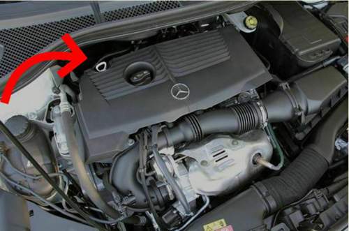

ich habe echt das Gefühl, dass ich blöd bin... Ich suche bei meinem w246 B200 Bj 2013 den Ölfilter und finde ihn nicht. Ok, unter dem Auto liegen ist sicher nicht die beste Position, aber man sollte den Filter doch trotzdem finden, oder?
Und als ich die untere Abdeckung aus Plastik abgeschraubt habe, fiel mit eine kleine schwarze Kappe entgegen, die auf der Abdeckung lag. Kann mir jemand sagen, wo die hingehört? (Siehe Fotos)
Gruss geopet

Die Kunststoffkappen auf den Photos sind zum Füllen der Klima Anlage.
Der Ölfilter sitzt hinter dem Motor. Ziwschen Spritzwand und Motor.
Wenn man sich vor dem Wagen über dem Motor beugt, auf der linken Seite hinter dem Motor.

Denke auch das der leicht zu finden ist.
Motorhaube auf.
sitzt links hinter dem Motor, wenn man davor steht, also auf der Beifahrerseite ) und durch sowohl den Filter als auch die Dichtringe ersetzen.

vor dem Ölfilterwechsel das Gehäuse mit einer 24er Nuss lösen und etwas anheben, so kann das Ölfiltergehäuse leer laufen und der Ölfilter ist so gut wie alle wenn man hin raus zieht.
Gute Fahrt
..oben die Motorabdeckung abnehmen und dann kommst Du besser an den Ölfilter ran.
Perfekte Bilder, wo der Ölfilter ist, sind ja zur Orientierung schon da.
den Filter habe ich gefunden. service ist gemacht incl bremsbeläge.
