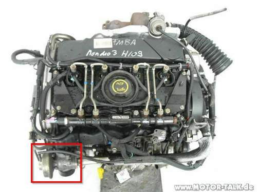

Hallo..! Habe heute mal genauer geguckt in meinem Motorbereich. Und zwar auf der Rechten Seite vom Motor laufen bei mir die Unterdruckschläuche lang. 2 Stück quasi paralell übereinander. Von einen geht cirka nen 20cm langer Schlauch ab und hängt da nur rum. Es ist eine Schraube am Ende des Schlauches drinne. Habe die mal abgemacht! Es wird Luft angesaugt. Habe auch dann keine Leistung mehr, also der Turbo kommt garnicht wenn der kleine Schlauch offen ist. Wo gehört der hin ?
Dein rechts ist in Fahrtrichtung gesehen links, oder?
Mach mal ein Foto von der Einbausituation, sonst ist das nur rumgerate.
Themenstarteram 22. Juli 2014 um 12:40
Hallo! Ich hoffe die Qualität ist ausreichend. Das ist jetzt aus der Fahrerposition Links neben dem Luftfilter.
