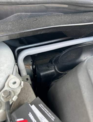

Das klingt erstmal plausibel, wo genau befindet sich denn der Kondenswasserablauf?
Gefühlt war die mangelnde Klimaleistung bei mir jedoch ein Dauerzustand, trat also auch morgens bzw. nach längeren Pausen auf oder anders gesagt, ich konnte keine größeren Temperaturschwankungen feststellen - nachdem ich ja eine Düse dauerhaft auf meinen Körper gestellt hatte, hätte es mir ja eigentlich auffallen müssen, wenn da auf einmal wieder kältere Luft kommt. Ich werde das im Auge behalten.
Bzgl. des Geräuschs habe ich auch noch eine Feststellung gemacht: es tritt scheinbar nur dann auf, wenn das Auto Betriebstemperatur hat und es klingt tatsächlich so, als ob man mit angezogener Handbremse fahren würde. Möglicherweise gibt es auch tatsächlich einen höheren Widerstand, dennoch lässt sich die Handbremse auch in diesem Zustand ganz normal betätigen.
@autofahrer23 schrieb am 12. August 2024 um 10:14:42 Uhr:
Habe dir ein Bild angehängt, wie es eingefroren aussieht, also die Leitungen. Der Ablauf befindet sich, glaube ich, unter dem Fahrerbereich.
Themenstarteram 12. August 2024 um 10:26
Sieht fast so aus als wäre das vorne im Motorraum, unter der Windschutzscheibe??
Ja, genau, die ganze Leitung, also von vorne bis nach hinten, war vereist. Es waren an dem Tag, glaube ich, 37 oder 38 Grad.
