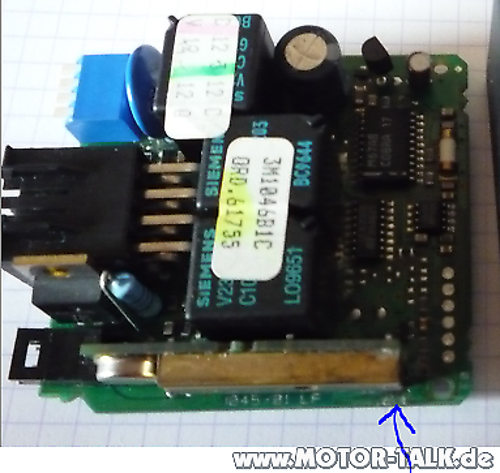

hast du dir mal dir Platine des ZV Steuergeraetes unter der Lupe angesehen?
Ich hatte nach einem Wassereinbruch (nach allerheftigstem Regen) einen satten Kurzschluss
auf der Platine entdeckt (Bild). Da hat's wahrscheinlich richtig stark geraucht, denn Pin (Pfeil) war
einfach weggeschmort.
MfG
Holger
Votex-4m1046v3a

bei mir geht FBB auch net nach wassereinbruch, komme aber in alle steuergeräte rein und die scheiben fahren auch mit schlüssen im schloss runter.
wie merkt man einen defekt?
