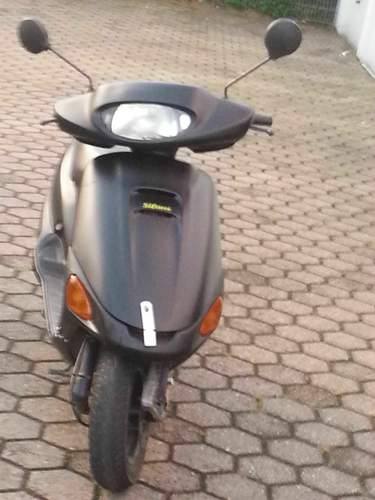

Ich habe hier eine 2 Tackt Roller , der hat einen leistungs verlust wenn er wärmer wird, ich weis einfach nicht weiter....

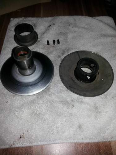

Die Flächen des Wandlers sehen seltsam aus. Warum ist die Innenseite so hell? Es schaut so aus, als ob der Riemen gar nicht richtig runter kommt.
Diese Mischung der Gewichte.. da hat jeder seine eigene Meinung. Ich selbst wüsste nicht, was man damit anderes als einen unrunden Lauf bezwecken sollte.

ich habe den Wandler erst vor einpaar tagen zerlegt und gereinigt und neu gefettet optisch und mechanisch ist mir nichts aufgefallen, verbaut ist eine Blaue gegendruck feder die soll auch für den Serien zustand geeignet sein.

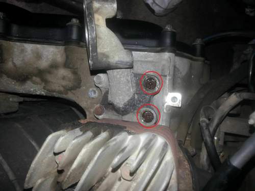

Oder Der Membran-block den wollt ich mir mal anschauen ,allerdings weis ich nicht wie ich die zwei Abreis-schrauben aufbekommen soll ich habs schon mit einem torx versucht habe den reingehämmert biss er bomben fest war um die schraube rauszuschrauben das hat leider nicht geklappt.

Im Ernst: Wurde der Roller bereits genanntn, ist es womöglich ein Honda Bali?

Sehe ich das richtig, dass auf dem Ansaugstutzen zwei Schrauben fehlen?
Der Wandler ist al dente, da muss ein neuer her - ist aber bezahlbar.

Also wie gesagt es ist eine blaue Tuning Feder ist verbaut dadurch kommt die Kupplung durch höhere Drehzahl erst etwas später , original gewichte sind bei dem Roller 6x 8g (48g) . jetzt sind 3x5 und 3x7g (36g)verbaut , aber wenn ich orginal 6x8g verbaue geht garnix mehr... also es ist alles neu biss auf die Glocke und der Wandler, so wie ich das kenne verbaut man eine gegendruck feder nach den gewichten/Leistung je höher desto stärker......
ja es ist ein Honda Bali völlig Korrekt................

Da fehlen keine schrauben die zwei schrauben habe ich mit rostlöser eingesprüht, das sind die beiden abreisschrauben ................

Der Wandler ist al dente wie kommst dadrauf ? hatte den auch schon im verdacht aber der ist weder ein noch angelaufen! ich hette jetzt eher auf die Glocke getippt so das die Kupplung nicht richtig greift.
Ich kann erstmal nur vorschlagen alles Richtung Originalkonfiguration zurück zu basteln. Rumfummeln und tunen kann man später schrittweise.
Der wandler ist ok.
