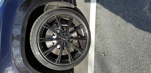

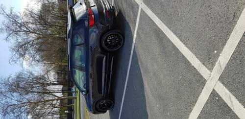

Die Reifengröße ist 255/35. Härter ist er meiner Meinung nach nicht geworden.
Merke es aber jetzt auch nicht mehr da der Mensch halt ein Gewohnheitstier ist.
Ich weiß nicht ob es 20 Zöller mit einer ABE gibt. Geh mal von einer Einzelabnahme aus,habe ca.300 € bezahlt.
Auch kommt es noch drauf an ob du die normale oder die Brembo hast.Da passen stark Konkave Felgen nicht dran vorbei.

Danke für die Bilder!
Bei 255/35 ist auch - meine ich - genau so viel Gummi drauf wie bei der Serienbereifung.
