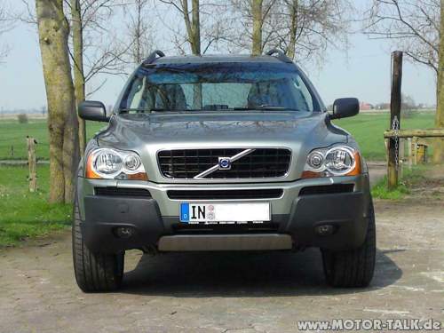

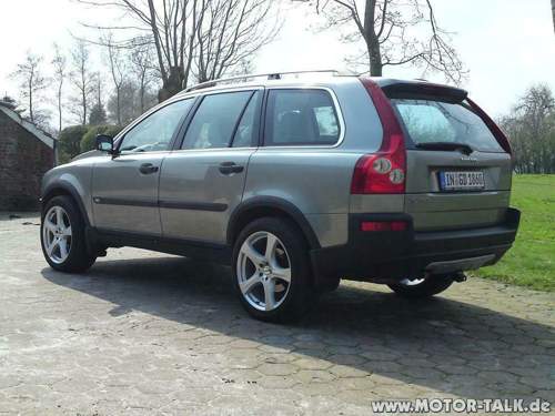

ich fahre seit 2 Wochen 20" auf dem Dickelch. Es handelt sich um ATS Sirius in 9x20 ET40 mit 275 40 20 Bereifung. Die Räder wurden trotz der entsprechenden Auflagen im Gutachten ohne Änderungen an Kotflügel usw. problemlos eingetragen. Foto von hinten hab ich keins aber evtl. helfen Dir die beiden weiter. Kann aber gerne eins von hinten machen....
Patrick
..und das zweite:

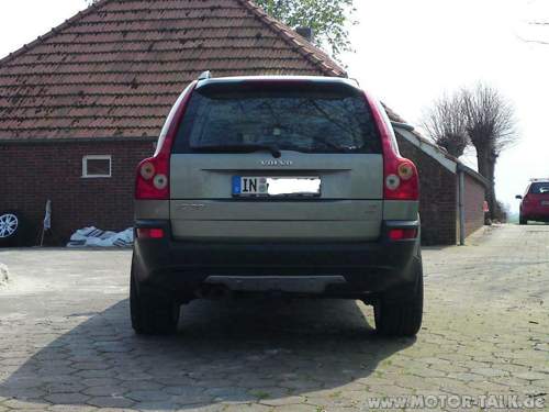

Hallo Weißelch,
danke für die Fotos. Eins von hinten wäre echt super. Möchte mal sehen wie die 275er aussehen, ich mags nämlich nicht zu breit. Das gefällt mir nicht beim SUV. Hab letztens nen X5 gesehen, der sah furchtbar aus, weis aber nicht welche Breite die Reifen hatten. Kam mir vor wie 375, war auf alle Fälle total übertrieben. Auch mit den 20ern bin ich mir noch nicht ganz sicher oder ob es lieber 19" werden sollten, wobei mir deine schon gefallen würden. Ist beim 06er Modell was anders, wo es probleme beim Tüv geben könnte?

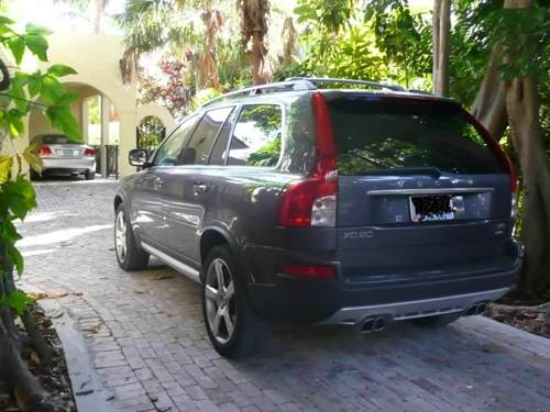

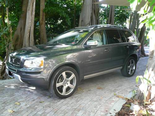

Also ich habbe bei mir die original Volvo Hyperion montiert. Auflage waren breitere Radläufe (die umlaufenende Plastikkotflügelradläufe wurden getauscht). Das macht auch Sinn, wenn man sieht wie weit die Reifen rauskommen. Aufgezogen sind 265'er.
Zwei Fotos hänge ich mal an.
- Marcus

1. Ich hab den Hankook ST montiert. Der Reifen ist preislich z.Zt. extrem günstig zu bekommen. Wie schon in einem anderen Tread erwähnt, hab ich die Räder über ebay zu einen seeehr günstigen Preis gekauft und von dem Reifenhändler wurde mir der Hankook sehr empfohlen. Die Räder wurden von der DEKRA innerhalb von 5 Minuten ohne jegliche Probleme eingetragen.
2. Kann eigentlich nicht mehr Spritzschmutz feststellen als vorher und wenn dann würde ich sagen eher unwesentlich. Kann mir auch nicht vorstellen, dass diese sogenannte Volvo Verbreiterung da wesentlich mehr bringen würde?
@fokohila
ich hab nochmal gestern noch Bilder von hinten gemacht. Du siehst evtl. dass da nix übersteht und ich persönlich finde 20" auch nicht zu übertrieben? Muss aber zugeben, dass ich auch lange mit 19" geliebäugelt hatte, weil ich befürchtete das 20" zu viel ist......
