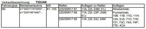

Hallo zusammen, sorry wenn ich diesen alten Thread hervor hole, aber bisher konnte mir keiner helfen. Ich fahre aktuell die 17" Los Angeles mit 235/55 Reifen. Meines Wissens haben diese 7J x 17H2 ET43.
Kann ich die gleichen 235/55 R17 Reifen auf die Dotz Felgen mit 8J x 17EH2 ET35 aufziehen lassen, siehe Radgutachten? Oder worauf muss ich achten?
MfG Oli
