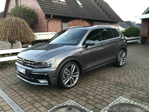

Gibt es schon User, die auf Ihrem Tiguan Alternative 20 Zoll Felgen oder sogar 21 Zoll montiert haben oder montieren wollen?
Die Radhäuser sind ja schon gewaltig und Platz ist da allemal genug. Ich fand es schön Wahnsinn als ich das erste Mal die Sebring live gesehen habe in 19 Zoll. Die wirkten auf mich nicht wie 19 Zoll.
Ich selber habe mir zwei Audi 21 Zoll Felgen ausgesucht. Bin mir aber noch echt unsicher.

Ist den sicher das 21"Felgen passen
Warum nicht? Reifen/Querschnitt wird halt schmal. Radkasten hat doch Potential
21 Zoll wird Änderungen notwendig machen. Mit R-Line imerhin hinten 5 mm rausschneiden, bei 245ern.
Sie z.B. hier
http://www.reifen.com/.../15143958?Mode=main
ohne R-Line sind auch vorne Änderungen notwendig.
Das wird auch bei anderen Felgenherstellern so sein. Soweit ich weiß, haben 21 Zöller mindestens 9" Breite
Bei 20 Zoll ist es etwas entspannter, je nach ET und Felgenbreite.

Das Problem ist, dass der Tiger so neu ist, dass für viele Felgen noch keine Zulassungen beantragt sind. Ja ich weiß mit Besuch beim Tüv geht vieles mehr. Aber bis dahin sind erstmal 2-3000 Schleifen weg und dann die Unsicherheit, ob eingetragen wird. Nee danke.
Die Suzuka sind doch auch 9 x 20 mit ET 37 und es gibt schon Beispiele von Spurplatten von 20mm hinten hier im Forum. Ich glaube nicht, dass man da irgendwas wegschneiden muss. Rede natürlich von einem R Line.
Die Audi Rotor sind zum Beispiel 9x20 mit ET 35. die würden schon schick aussehen.
Beim q5 gibt es nun ja auch 21 Zoll Serie. Würde mich wundern wenn das beim neuen Tiger nicht passt.
@Tigerinspe: ja ich weiß sogar die Uhrzeit.
Suzukas sind 8,5 x 20.
Suzukas plus 20mm??? Entweder schneiden oder den Prüfer bestechen :-)

Nix schneiden und nix bestechen. Das passt alles locker. Habe selbst bei einem R Line mal geschaut

Laut anhängendem Auszug muss bei 8,5x19 in ET 30 bereits hinten nachgearbeitet werden, um die Serienbereifung 255-40R19 fahren zu können.
RSLiner
Das schreiben die immer in die Gutachten, weil sie sich es damit leichter machen können ... letztlich muss "nur" die Reifenabdeckung und die Freigängigkeit gegeben sein. In der Realität bedeutet das oftmals viiiiiel Platz zum Spielen und ggf. zum Probieren. Im Grenzbereich der Verbreiterung scheitert es dann oftmals schon an der Wahl eines neuen Reifens anderen Fabrikats ... aber ein paar Leutchen haben schon verbreitert hier, damit kann man grob rechnerisch ableiten.

Ich finde diese hier sehr schick. Sind allerdings 9,5 x 21 Zoll ET 25
Auf dem q5 passen die locker drauf.

Genau aus solchen und ähnlichen Gutachten habe ich meine Informationen auch...
@golf-nord
Schau dir doch einen R-Line Tiger an und mess mal nach wieviel Spiel bis zur Radkante noch besteht, dann weißt du, ob die 9,5 ET25 unterpasst. Zur Suzuka käme die vor dir präferiete Felge ca. -25,7mm weiter heraus. Das ist schon arg viel finde ich.
Gebe ich dir Recht. Hinten mag das noch passen. Aber vorne?!?!?
