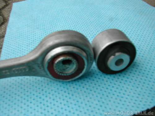

ich habe mir heute mal meine Sommerreifen angeschaut, und zum erstaunen festgestellt das sie
an der Innenseite total abgefahren sind, wobei in der Mitte noch 4 mm drauf sind. Hauptsächlich vorne,
hinten geht es.
Das Fahrwerk wurde vor einem Jahr noch vermessen. Allerdings habe ich 35mm H&R Federn und
20" Reifen in 255iger Breite drauf. Der Sturz ist wohl nicht mehr so optimal einzustellen sagte mir
der "Freundliche". Aber das es soviel ausmacht..grübel..
Wie sehen eure Reifen denn aus bei 20 " und 35mm tiefer. (die Kombi gibt es wohl öfters)
28 Antworten
255/20/30 mit 30mm tiefer (es waren mal 25er H&R, haben sich noch etwas gesetzt :) ) bei gut 40000 km absolut kein Problem mit ungleichmäßigem Verschleiß. Ich wundere mich allerdings auch, da auch bei mir der Sturz knapp außerhalb der Toleranz lag... :confused:
Andreas

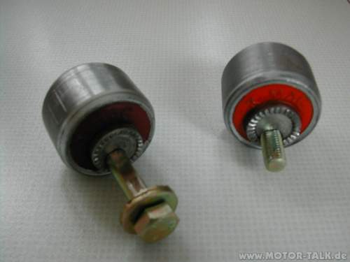

hier die Lösung des Problems beim tieferlegen.Einstellbare excentrische Querlenkerbuchsen,hab ich bei mir verbaut und den Sturz auf Serienwert eingestellt bekommen!
Habe Gewindefahrwerk verbaut mit ca. 50mm tiefer vorne!
Gruss
Christian
Querlenkerbuchsen-006
noch ein Bild
Querlenkerbuchsen-001

ja, das mit deinen Buchsen habe ich gelesen. Wäre schon nicht schlecht,
aber der Preis ist dann doch was unverschämt finde ich.

Das weiß ich auch nicht,aber da es in deutschland keine Hersteller gibt,hab ich diese in Australien bestellt.Sind alleine schon über80,-Euro UPS bzw. Zollgebühren drauf.
Gruss
Christian
