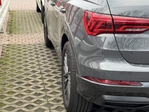

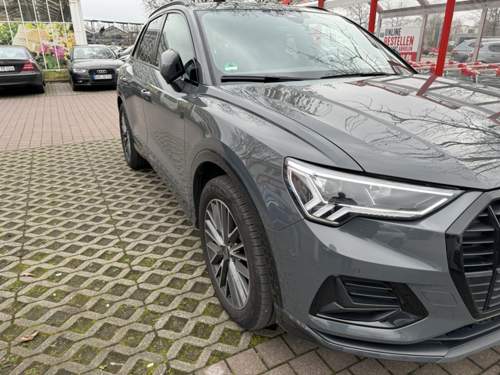

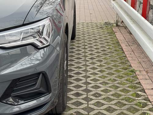

Hi, kannst bitte zeigen wie dein Auto jetzt aussieht.
Bitteschön!
@Suedseefan schrieb am 21. März 2024 um 09:47:03 Uhr:
Bitteschön!
Danke, Sind die 18Zoll? 235x55x18
Suedseefan's abgebildete originalen Räder sind 7x19 ET 43 mit 235/50R19 - damit mit Deinen Bestands-18"er sehr gut vergleichbar, da alle originalen 18"-Felgen ebenfalls 7" breit sind mit ET43. Hingegen gibt es bei den originalen 19"er auch 8,5x19 ET38 (analog zu den 20"er). Sprich im Sinne Radstand im Radhaus wirst Du für Dich selbigen Effekt mit denselben Platten erzielen.
Ergänzend merke ich hier lediglich deswegen für Dich Anrada2024 und allfällige andere weniger räderaffine Interessenten an, dass neben Felgendurchmesser und ET insbesondere auch die Felgenbreiten zu betrachten sind, da bislang immer nur von 18", 19", 20" Felgen bzw 235er und 255er Reifen gesprochen wird ohne die jeweiligen Felgenbreiten explizit zu erwähnen. Gerade bei den hier diskutierten (und nun abgebildeten) Beispielen, sind es einerseits Felgen mit 7" Breite bei ET43 und andererseits bei den eingangs angesprochenen originalen 20"er (83A601025A) 8,5" Breite bei ET38 (ebenso gibt es eben auch originale 19"er mit 8,5x19 ET38).
Was diese "Details" ausmachen verdeutlicht, dass zB die Außenkanten der hier gezeigten 7x19"er ET43 (wie auch Deine Anrada 7x18"er ET43) 24mm weiter innen stehen, als die originalen 8,5x20" ET38. Somit stehen die Räder/Außenkanten mit 10mm-Platten an der VA noch immer 1,4cm weiter innen und an der HA mit 20mm-Platten noch 4mm weiter innen, als die originalen 8,5x19/20 ET38 mit 255er-Reifen. Daher geht sich das auch gut ohne Anbauteile aus.
