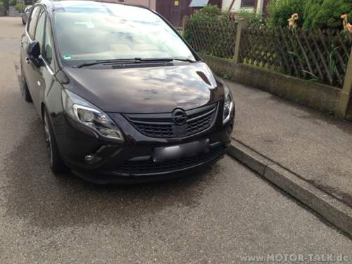

Habe sie mal montiert, mit den Astra reifen Dimension, das kannst vergessen! Aber hier für euch vorab! werde jetzt dann 235/35 r20 drauf ziehen und hoffen das es so passt! Wenn nicht werde ich wohl die 15mm Spurplatten von vor nach hinten bauen und vor ne nur noch 10er drauf dann sollte es auf jeden fall klappen :-)
Sehr schön:)
Sag mal, was passiert mit den Titan-Farbenen Felgen im Hintergrund?;)
